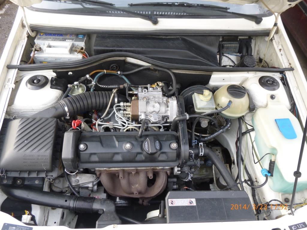

Малеее.......моя курникПоло 2 Ф/1.4 дизел/го мия с пароструйката и пяна докато заблести. От автомивката първоначално не вярваха , че ще запали - но досега няма проблеми. download/file.php?id=291545&mode=view . Просто няма никакви електроники. Имам един скутер/Ямаха/ - измих го с пароструйката........и го прибрах на бутане. Тия пусти компове и електроники са страх и ужас.........
