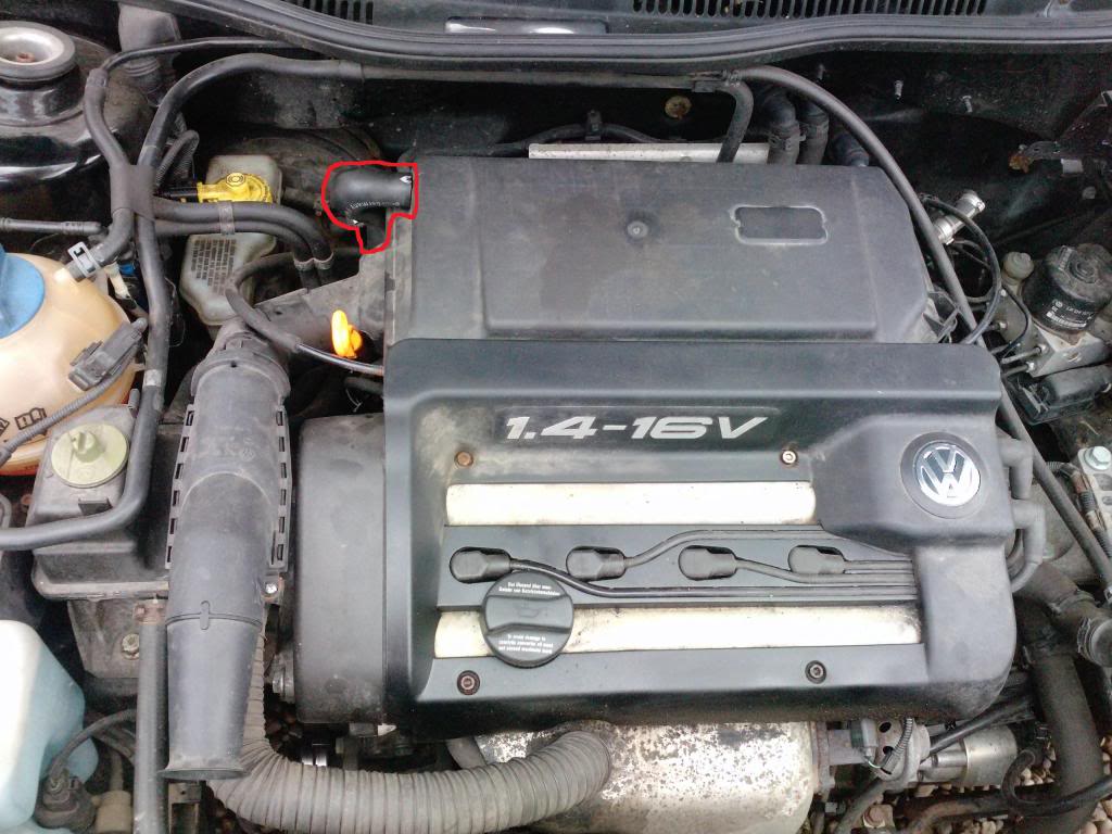

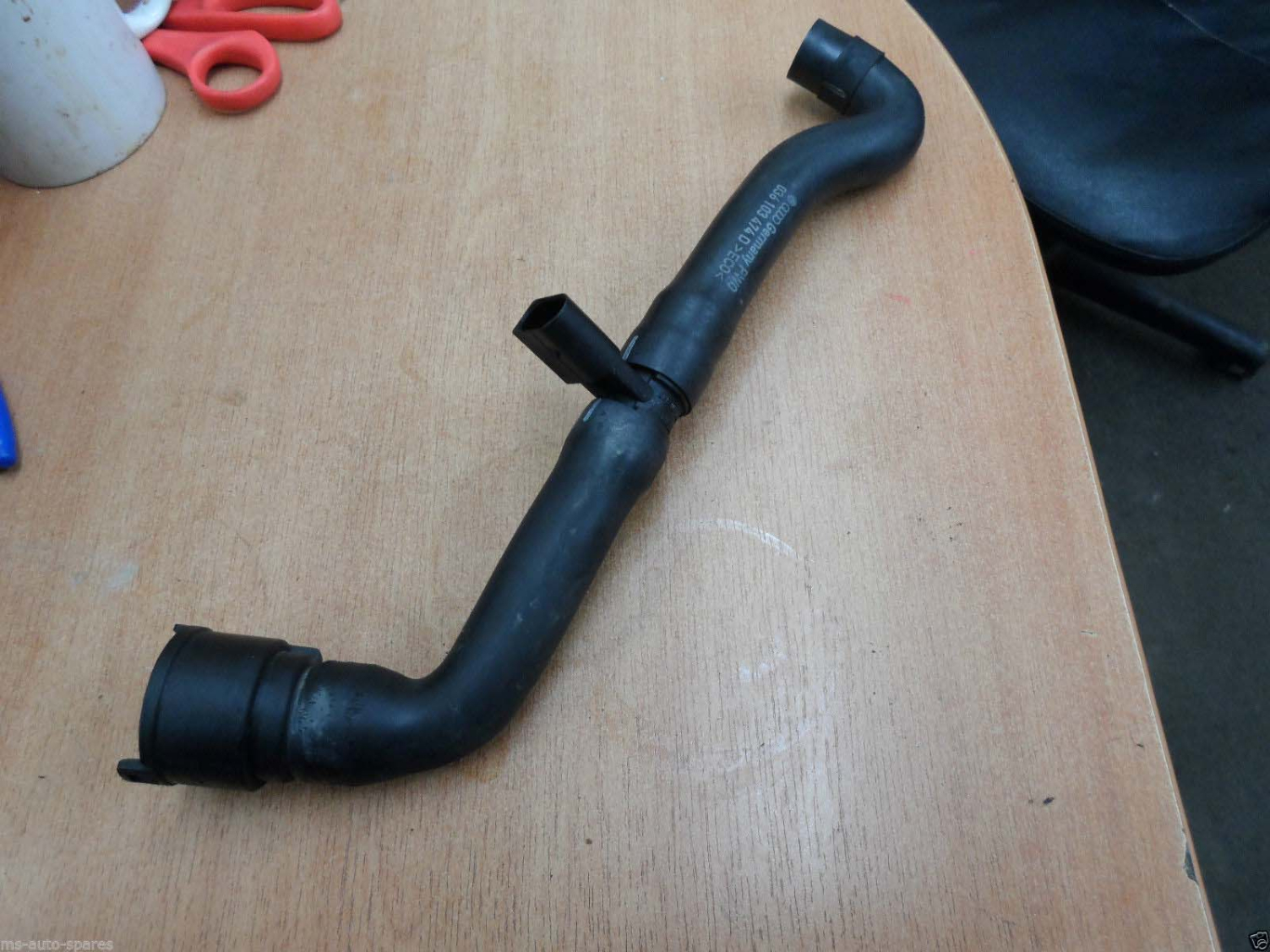

Настоящия маркуч е в много жалко състояние, размекнат и пробит. Може ли някой да ме насочи къде правят такива маркучи, заместител на оригиналния, защото цената му е над 100 кинта. Не знам дали си заслужава да взимам оригинален ако може да се пригоди нещо. Някъде по-надолу има нещо като датчик-нагревател - дали може и без него или трябва задължително да го има.
Кодът на оригиналния е 036 103 474 М или (D)

Колега, имам здрави маркучи от 6N2 обаче при мен го няма датчика или нагревателя от снимката, може да ги снадиш ако искаш. Имам този от сепаратора, после има една снадка (тройник) и този кривия маркуч, който влиза във въздушния филтър, няма какво да ги правя и мога да ти ги дам на символична цена. Ако си навит на такъв вариант ми пиши на лични, а аз ще ти пратя снимка на маркучите и дължината, мисля, че ще ти свършат работа.
Маркучите са оригинални, маслоустойчиви и са здрави, държа ги за резерва, ама си купих нови и те докато се скъсат най-вероятно ще съм продал колата. :icon_lol

Колега, защо не провериш по-нета, коли на части? Примерно в мобиле.бг има доста полота на части, има и такива с 16 клапана, обади се и питай дали имат, като твоя. Аз сега съжалявам, че дадох толкова пари за маркучи.
За 20 лева ще го купиш заедно с датчика, важното е да не са сцепени.

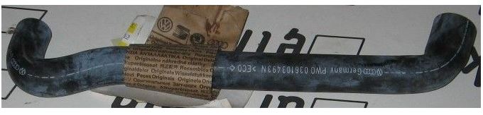

На AVY мотора маркучът е същият, в Унитрейд си купих оригинален без въпросния датчик за около 30лв (с датчика беше около 90-100лв).
Срязах маркуча на същото място и снадих датчика, всичко работи без проблем вече година.
