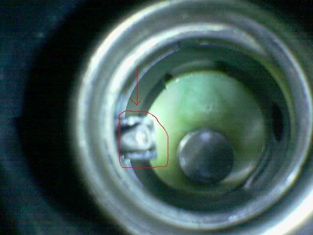

MorroBolgar написа:Здравейте :) Нов съм във форума и от скоро (3 месеца) карам VW Поло 1,4. Обикновено зареждам 20-ина литра дизел , но преди седмица като бях останал на 2-3 литра резерва реших да го наблъскам до горе (до капачката) и събра още 48 литра при 45 литра резервоар даден на сайта на производителя. Значи около 51 литра общо е побрал. Че бензиностанциите послъгват, може и така да е... Проблема ми е , че вече карам 200 км. и стрелката за горивото ми показва, че резервоара още е фул макс. Дали не съм прецакал поплавъка като съм наблъскал резервоара до горе. Някой друг случвало ли му се е подобно нещо? :banghead
Отвори капачката на резервоара. Там ще видиш "копче", кето може да се натиска с пръст навътре. Когато напъниш нафта до капачката и натиснеш това "копче" с пистолета за зареждане- нафтата дето е до капачката отива някъде, после събира още 10 12 литра нафта- като пълни полека с натиснато с пистолета копче. След това караш около 300- 400км със стрелка на макс, после започва да пада :beer Аз винаги зареждам така. ето го къде е това "копче" http://i139.photobucket.com/albums/q285 ... Rezerv.jpg
пп. И на мен първия път ми "падна ченето" като видях колко нафта побра :mhihi После бензинджията ми показа тая работа с обезвъздушаването с тва копче.
