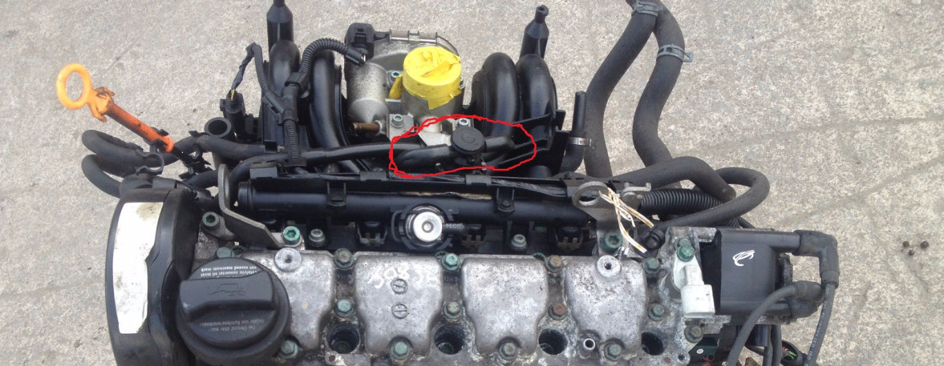

Интересува ме дали се продават тези маркучи/меки връзки и как да ги търся, понеже не знам как се нарича тоиз клапан (ако е клапан) дето влизат в него. Оригиналните са разкъсани, исках да ги сменя и сложих други, но не оригинални иначе вътрешния размер съвпада но колата взе да прекъсва и гасне. Когато си сложих старите - оригиналните си заработи нормално стях. снимката е примерна за ориентация :rolleyes

Този от сепаратора 70 лв., продават го заедно с тройника и малкия дебел, който влиза във въздушния филтър, от тройника до PCV (Positive Crankcase Ventilation) valve e 36 лв., клапанчето, ако е херметично, затапваш от едната страна и духаш, може да не го сменяш, иначе 55лв., този малкия до клапана може да си го изрежеш от други маркучи, всички са с един диаметър.
Може да си намериш и втора ръка, но там не се знае, кога ще се нацепят, а иначе правилно си забелязал какво се случва, когато дърпа въздух от там. :mhihi
Всички маркучи и клапанчето съм ги купувал от Авто +, сега мисля, че е Автогранд.
