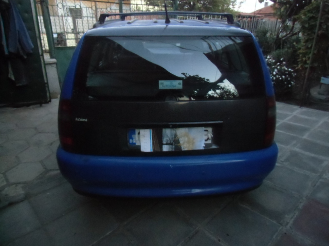

Аз съм го направил вече , механичното монтиране е лесно, после има някои неща ,които трябва търпение, това са смяна на моторчето на чистачката, кабелите има малко преработване и допълнително съм сменил и стоповете, защото на вратата на Поло няма светлини за мъгла ,те са на на стоповете

Ахаа аз грешно разбрах ,помислих че колегата иска да сложи врата от Варио на Поло,а то обратното!Иначе за това си прав ,на Вариото има светлини и на петата врата ако беше обратното щеше да е по-лесно!

Значи ако слагаш от Варио врата на Поло нямаш проблем,просто светлинните,които са светли на багажника от Вариото при теб са си на стоповете и тези на багажника ще бъдат декоративни и няма да светят!При колегата по горе е било по сложния вариант!

Захващането на бравите е еднакво, само механизмите от ключалката до нея са различни .Ако искаш на живо да видиш как е на моята кола , напиши съобщение ,за да се разберем .
