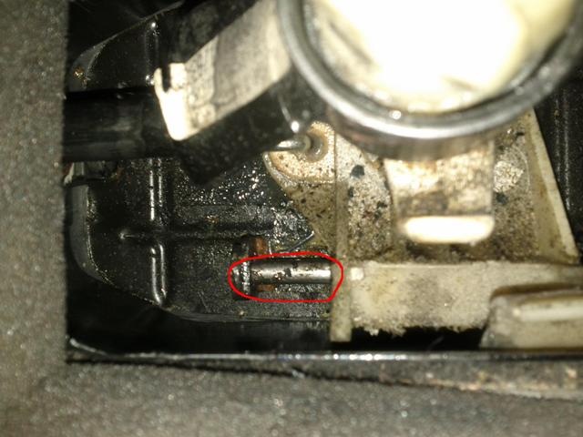

Здравейте!
Скоро не бях имал проблеми с полото,но излезе един, с който ми е трудно да се справя или установя какво точно трябва да търся и сменя.Проблема е следния:
Тръгвайки за работа един ден установям, че скоростния лост се движи свободно напред-назазад, т.е. е много разхлабен, когато е на свободна скорост, което преди няколко дена не беше така. Стоеше стегнат в средата. Също така, когато вкарвам първа или трета освен че нещо чатка и ми запира леко като влизат скоростите.Разбрах, че най-вероятно става дума за някаква износена платмаса или избирач на скоростите, но къде се намира точно,как може да се демонтира или какво точно трябва да се смени за да се оправи. Трябва ли да се сменя целия скоростен лост? Поразрових се малко и не намирам сходен проблем. Междудругото като махна кожения калъф се вижда някаъв счупен платмасов пръстен, който е паднал отстрани до механизма и като мръдна скоростния лост се движи цялата пластмаса намираща се около лоста.
Молбата ми е ако има някой който да се е сблъсквал с подобен проблем или знае как може да се оправи нека пише.
Предварително благодаря!

Днес ходих в един сервиз и се оказа следното.
Под кожуха на скоростния лост има едни пластмасови зъбчатки окло които минават две втулки през които върви цели пластмасов механизъм и точно пластмасата минаваща през тези втулки е счупена.От сервиза казаха, че за да се оправи трябва да се смени целата лостова система.Пообиколих моргите в града и навсякъде ми казаха, че струва около 30- 40 лв. но едва ли ще намеря лесно.
Ще се опитам да кача една снимка, за да добиете по ясна представа.
Временно стехнах с по една миша опашка около втулките и няма почти никакъв луфт, но това е временно решение докато намеря части.

Мисля ,че намерих тема с това което ми трябва само дето не знам от къде мога да го поръчам този комплект.
http://www.vwclub.bg/forum/viewtopic.php?f=7&t=420874
ONYX
Мнения: 137
Регистриран на: Чет 17 май 2007 9:48
Re: Polo 6N 1995г. AEX - Разхлабен скоростен лост
Мнениеот ONYX » Вто 15 юли 2014 8:58
Аз си купих частите от autoves.com.Продават се поотделно и излизат някъде 15-18лв. Сваля се скоростния лост отдолу като се махат гърнета щитове и т.н.
