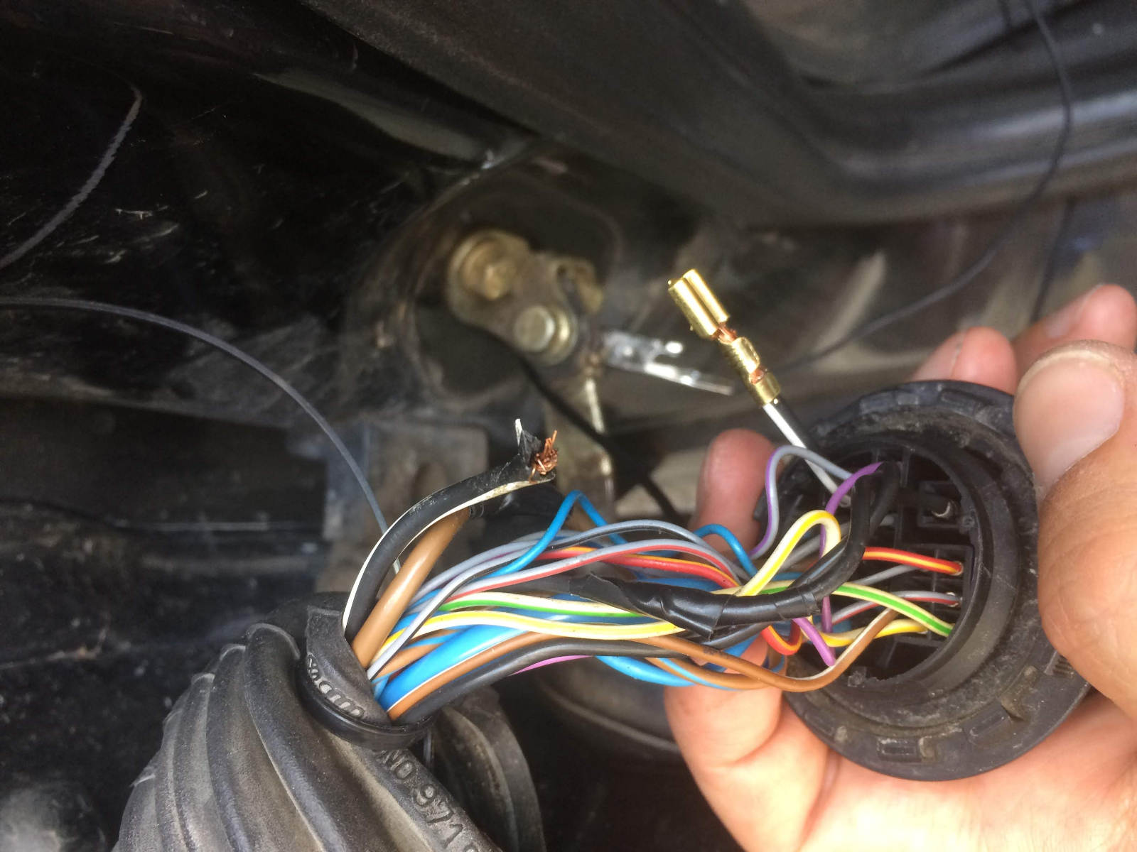

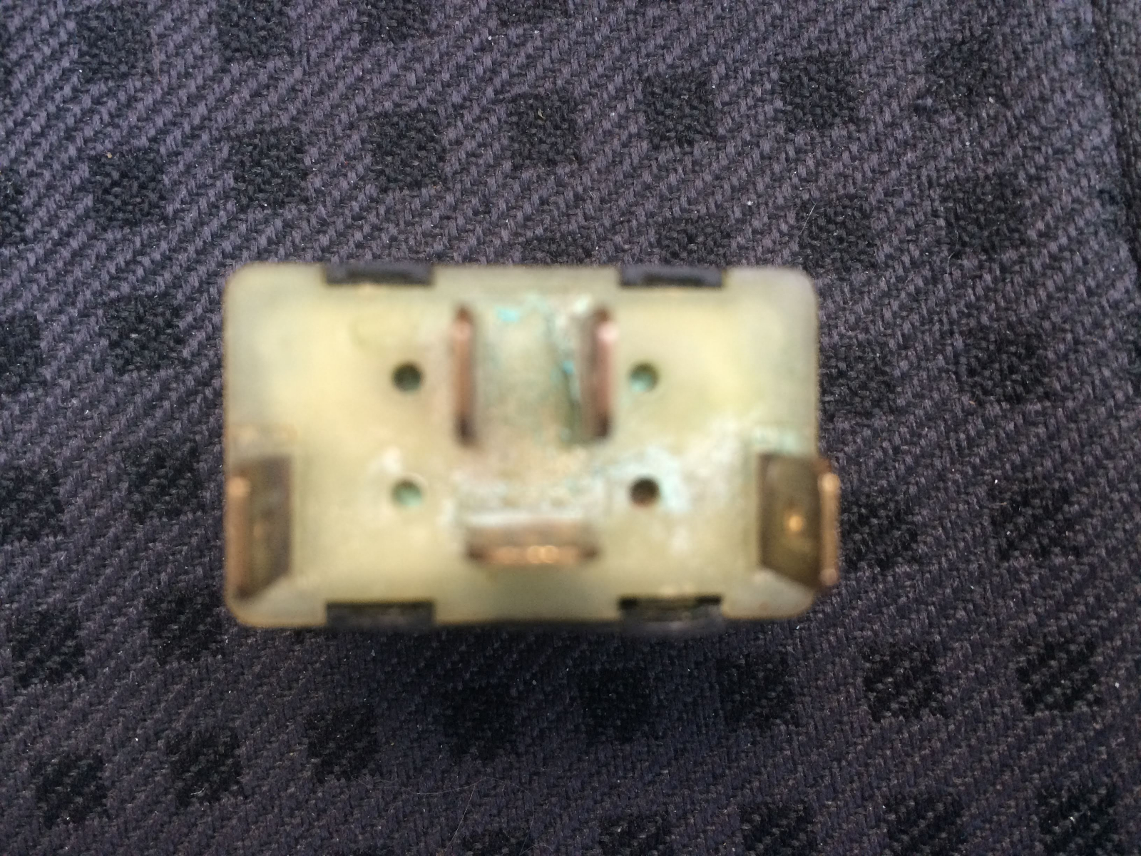

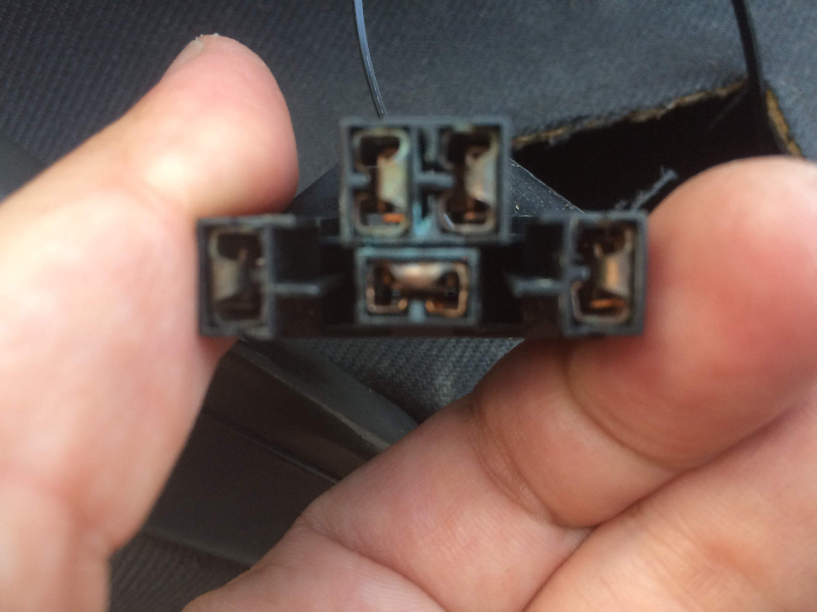

имам проблем с ел стъклото на пасажерската врата (предна дясна). Не реагира. Отварях кората на вратата да погледна за откопчани букси и други видими на пръв поглед проблеми, но нищо. Проверих бушона за дясна врата - беше изгорял. Смених го, но пак нищо. Като включвам новия бушон в гнездото се чува прецъкване от реле някъде от пасажерката врата и идва постоянен + в червения кабел на бутона. Гледах разни клипчета из нета за прекъснати кабели - в маншона на шофьорската врата имаше един прекъснат (черно бяло), който оправих с кабелана обувка. След това тествах пак проблемното ел стъкло - нищо. Нито нагоре, нито надолу. Исках да тествам моторчето за вдигане/сваляне, но в него има доста пинове и не знам къде точно да се включа.

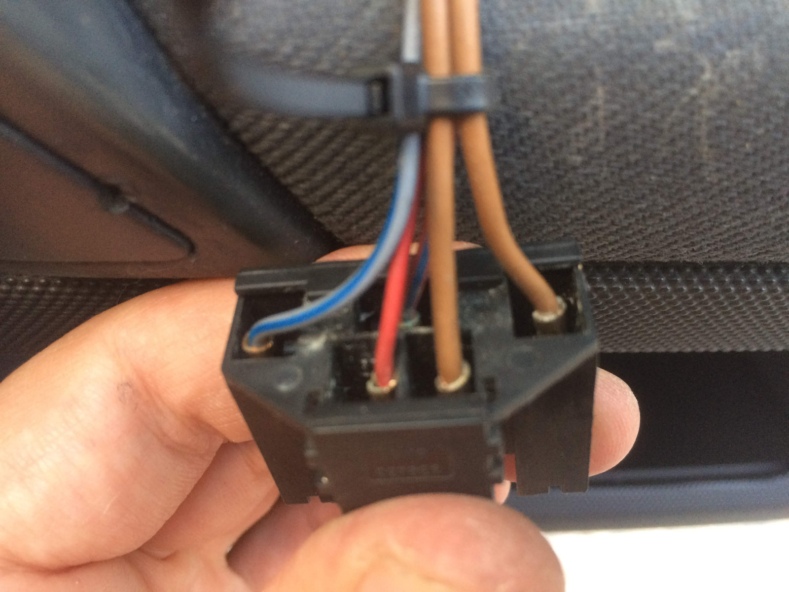

На буксата на бутона има 5 кабела. До колкото се ориентирам има: 2 маси (кафявите), един "+" за подсветка на бутона (бяло/синьо), и два други "+" които би трябвало да управляват моторчето. На червения кабел идва постоянен +, а на кабел (червен/син) идва "+" когато се цъкне бутона на позиция за вдигане.

3. Има ли някакво допълнително реле във вратата или може проблема да идва от комфорт модула и да му е запецнало някое реле?
4. Какво захранва възстановения кабел от маншона на шофьорската врата (черно/бяло)?

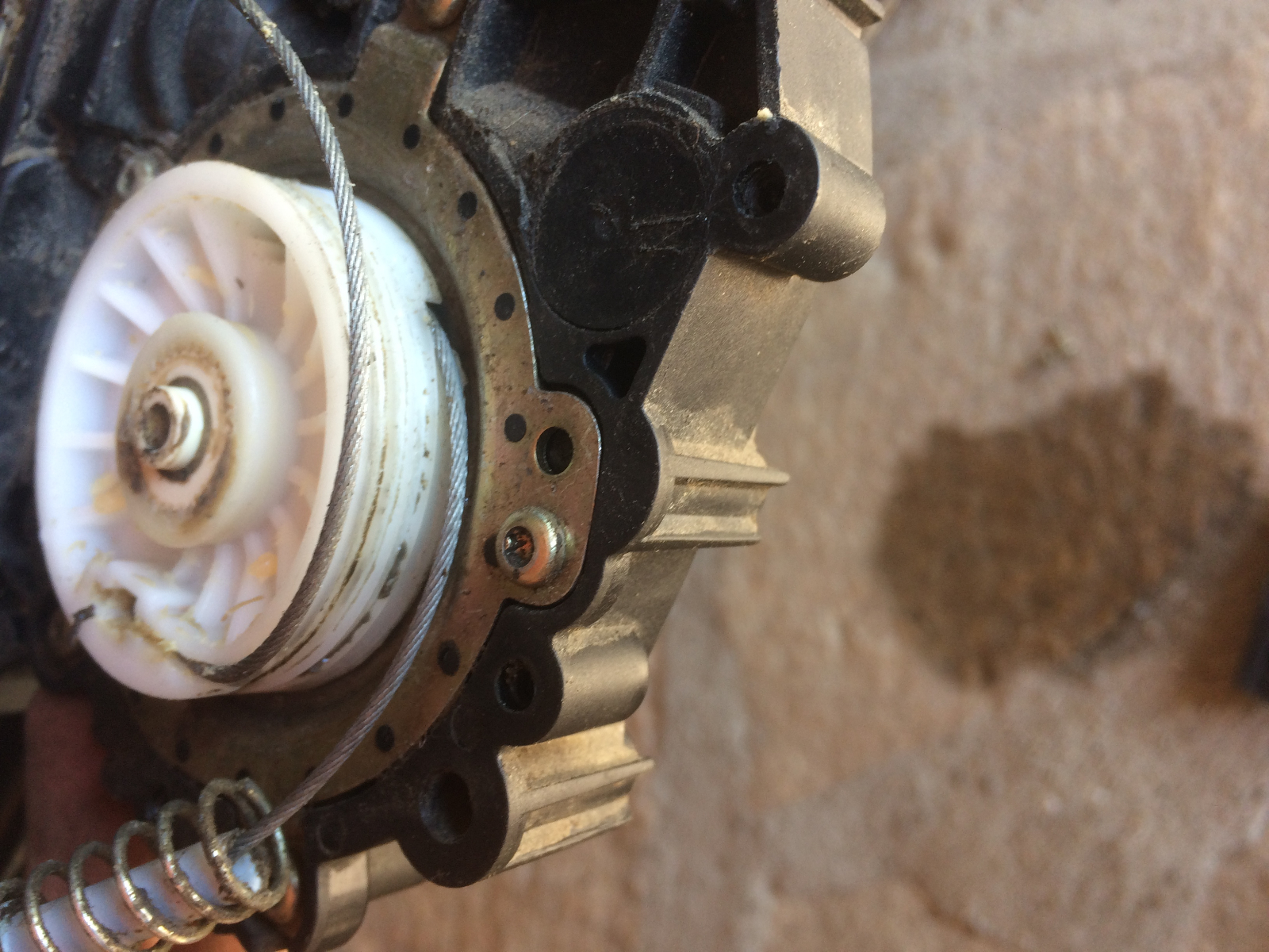

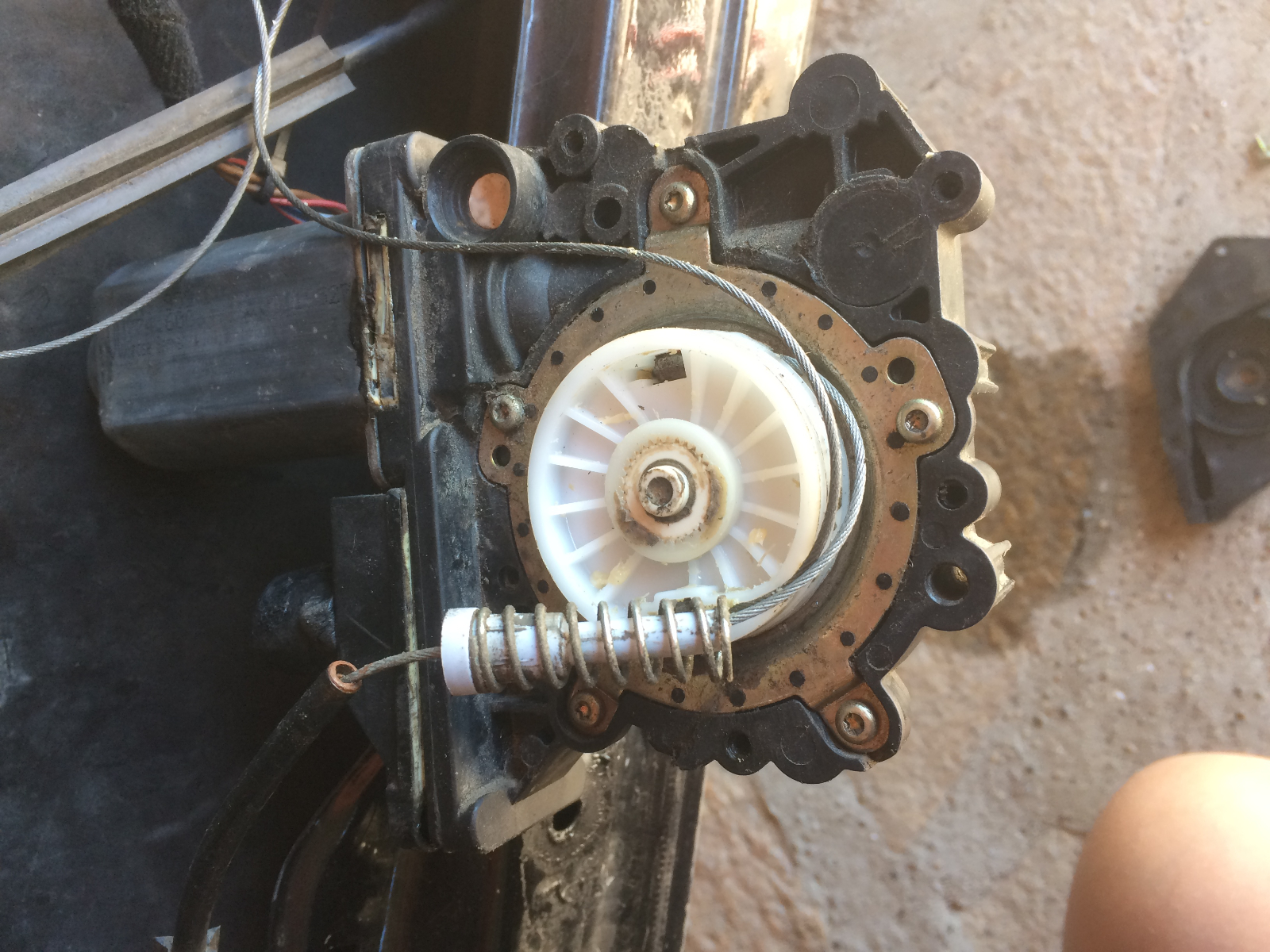

да поизтупам темата. Явно моторчето се е предало, проверихме го с един жичкаджия. Сега въпроса е следния: не мога и не мога да намеря такова моторче втора ръка, а ново е 300 кинта, което е немислимо. Може ли да се присади моторче без комфорт модул?
След направените тестове се оказа, че моторчерто се управялва от "червен/син" кабел и крайния кафяв. Само бутона за отваряне върти поляритета. Ако подвържа тези два кабела на моторче без комфорт (то е само с 2 кабела) дали ще работи. Някой правил ли е такава интервенция? Много не ми се искаше да "побългарявам" нещата, но в случая няма как.

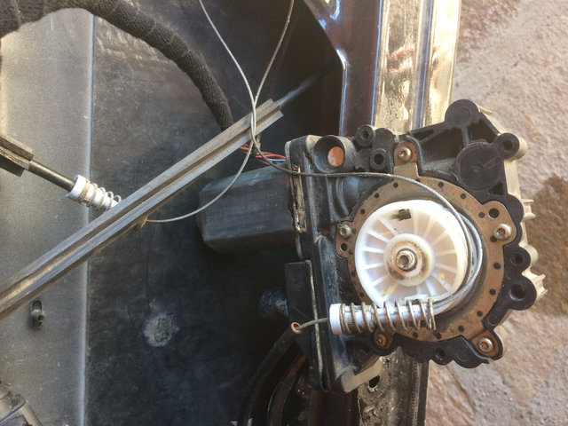

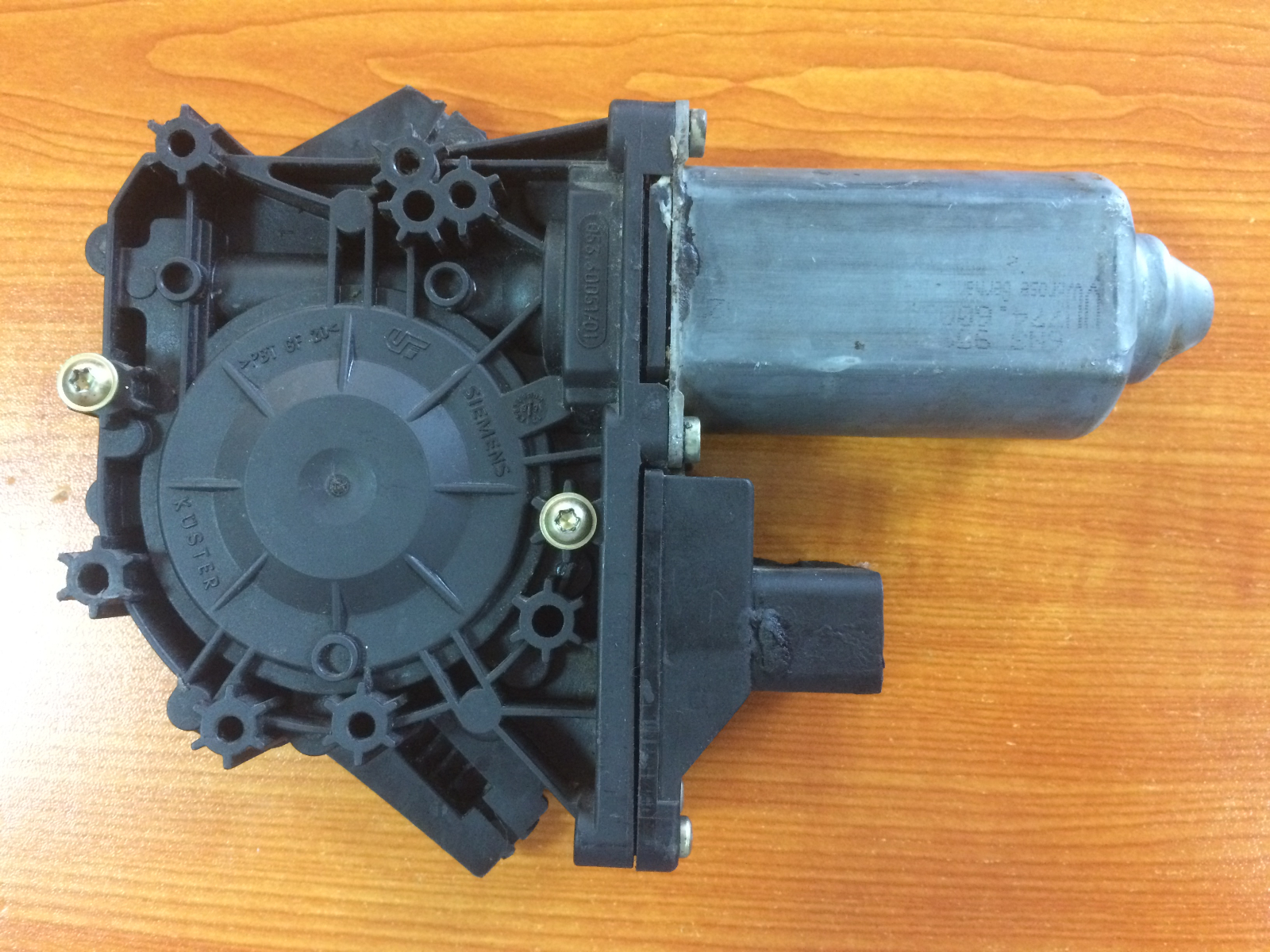

А това е и самото моторче:

Колега, провери в интернет, пълно е с полота, като нашето, например mobile.bg и други сайтове, не е,като да няма. Повдигачите здрави ли са ти?
Моторчето има защитна функция, ако са ти сцепени повдигачите стъклото блокира и след няколко опита, моторчето спира да работи, сработва му защитата, предполагам, като прегрее, така, че може и да не е изгоряло. Аз, като правих повдигачите го разбрах това.

Re: Polo 6n2 2000 AKK - проблемно ел. стъкло
Моторчето го смених вече, но се оказа, че съм купил ляво, не дясно. Сега като заключа вратите стъклото слиза автоматично :). След като убих един час да напасна жилата просто нямаше шанс да го свалям и да го върна. Сега само трябва да си поиграя със жиците да видя как да обърна поляритета. А иначе такова моторче доста зор видях докато намеря. Тия дни ще правя опити с гореописаните кабели да ги завъртя да видя дали ще заработи като хората.

Ъпдейт:
моторчето сработи. Когато се прецакате и вземете ляво, а не дясно това, което трябва да направите е да смените поляритетите от към копчето. Т.е. сменяте местата на червения и кафявия кабел в буксата под копчето. В случая аз ги размених на пасажерската врата, защото там буксата е разглобяема. На шофьорската буксата не може да се разтвори и там трянва да режете кабелите и да ги завъртите на кръст. Аз не го направих, че си спестявам рязане на кабели. Другото, което трябва да се направи е да се завъртят и кабелите, които подават "+" за отключване и заключване. В буксата на моторчето са "бял/жълт" и "бял/зелен" . Аз елиминирах функцията когато си заключваш колата да вдигни прозорците, но нямах време да ги подвържа и тях.
Сега всичко работи 6. Ако някой бере ядове да пише, на разположение съм с помощ.
