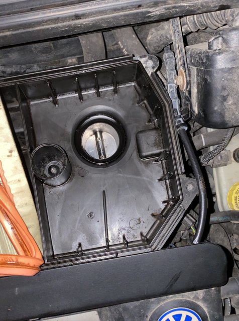

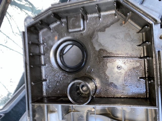

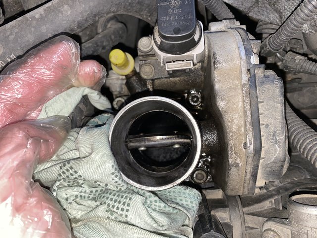

Благодаря ти за коментара , днес почистих клапата сам , имаше доста “гняс” и беше омаслено дори по основата на самата клапа. Странно ми е, че очевидно , цялата натрупана мръсотия , беше от маркуча за картерните газове , затова и не го свързах след като я почистих. След палене колата се оправи мигновенно , без значение от климатик и консуматори всичко е отлично , не се бях занимавал с дросел до сега и съм впечатлен от влиянието което оказва на работата на двигателя, когато не е в добро състояние.

Ще се почисти по добре,ако го свалиш. С каква диагностика го закачахте?

Не го свалях целия , защото реших да го почистя помеждудругото , не ми се занимаваше да погледна схема , за да знам какво правя и не ми се рискуваше да бъркам по-надълбоко , но все пак съм предоволен , работата на двигателя е супер.
