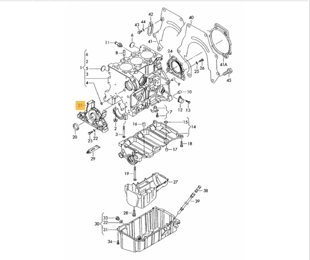

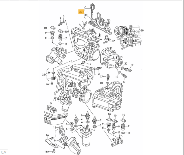

Имам Volkswagen Lupo (6X) 1.2 TDI 3L светна оранжева лейка с надпис senzor. Но проблемът е , че датчикът не е на картера! Моля Ви споделете къде се намира?

Проверихте ли си нивото на маслото първо?

Да , добре е !
Проблемът е, че не можем да намерим къде се намира този датчик за нивото на маслото! Последно познат каза, че се намира вътре в картера! Но как е възможно това?

Това е схема:
Оригинален номер на датчика 045 907 660 B

Да, така е дадено, но на моя двигател не е там! В чудо се видяхме!
