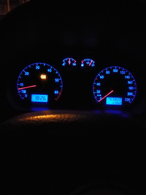

Здравейте, свети ми лампичката за хидравликата, а когато автомобилът седи на едно място, воланът се върти доста трудно и вие. В момента когато потегля и набера малко скорост се оправя и отново се върти леко. Ако някой се е сблъсквал с подобен проблем, ще съм благодарен да сподели.
