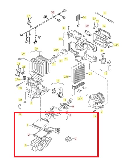

При 9N блокът за вентилация е съвсем различен, спрямо 6N и 6N2 . При този модел (9N) не е нужно да се сваля таблото, нито да се сваля целия вент. блок, тъй като нямат проблеми с клапите (вече са с пластмасови и няма какво да се облепва), а радиаторът е предвиден да се сменя сравнително лесно. Респективно не е нужно да се разхерметизира и климатичната система.
Радиаторът (номер 1) е разположен ниско долу във вент. блок, пада се пред скоростния лост, над "тунела" на купето и вент. блок е предвиден да се разглобява (може да се демонтира пластмасовата част номер 7), което прави възможна смяната на радиатора, без да се сваля таблото и вент. блок. Имайте предвид, че има работа и ниско долу отпред на преградата между двг. отсег и купето и трябва да се лежи под колата или пък подемник, защото връзките на радиаторчето са там, както и имаше някакви винтове, ама така наизуст не помня точно какво беше.

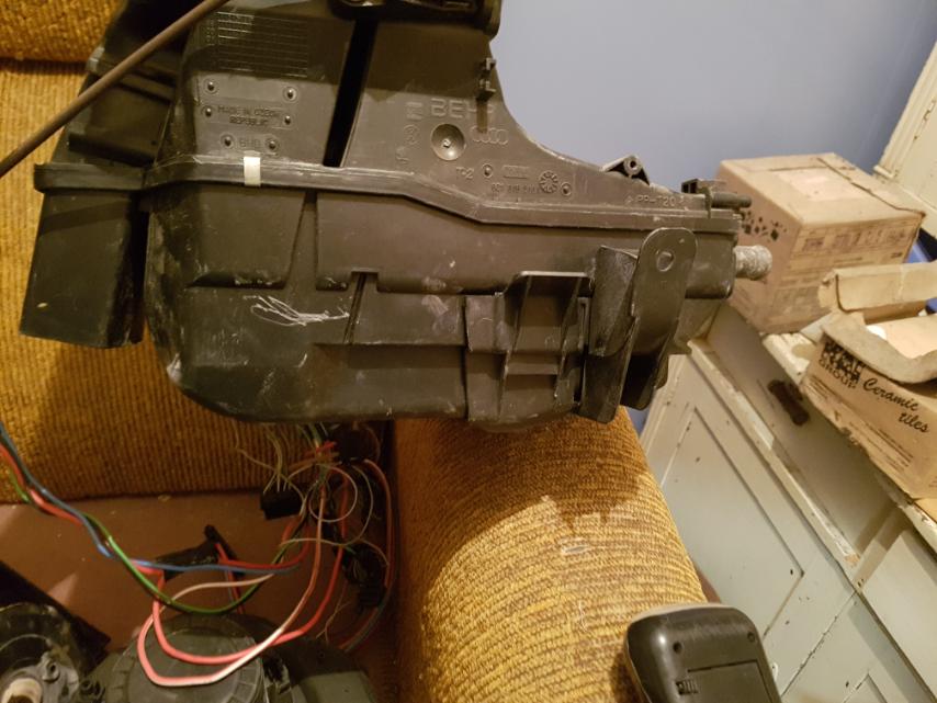

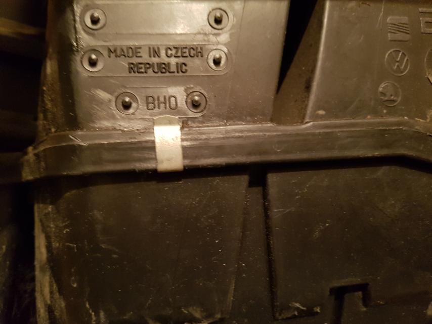

Разходих се до мазето да пощракам!

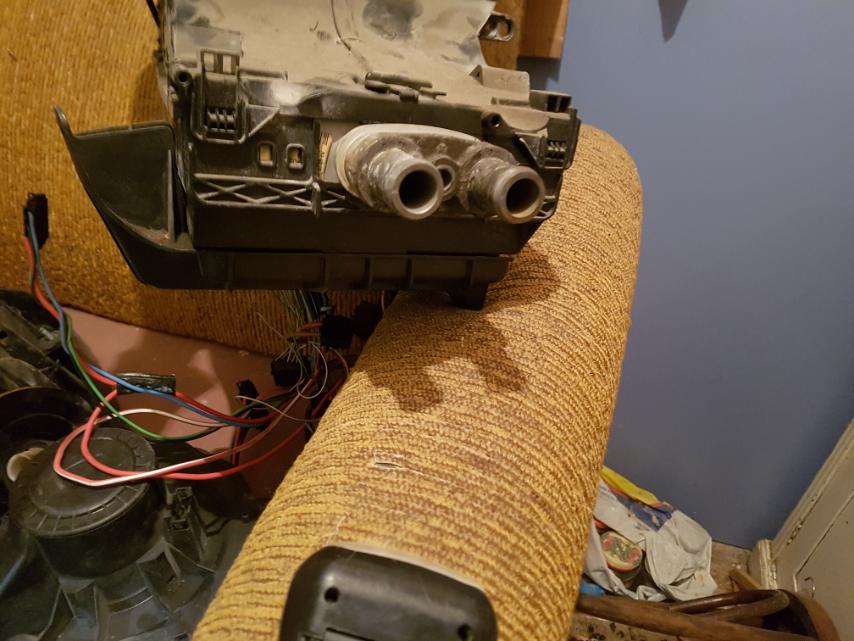

Ето това, приблизително, ще видиш в двигателния отсек:
При свалянето болта, който се намира между тръбите НЕ СЕ РАЗВИВА!!!
Същото се отнася и за болта м/у тръбите на климатика
Тук болтовете са развити, но и радиаторчетата са други

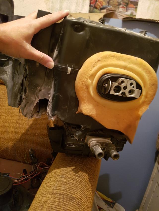

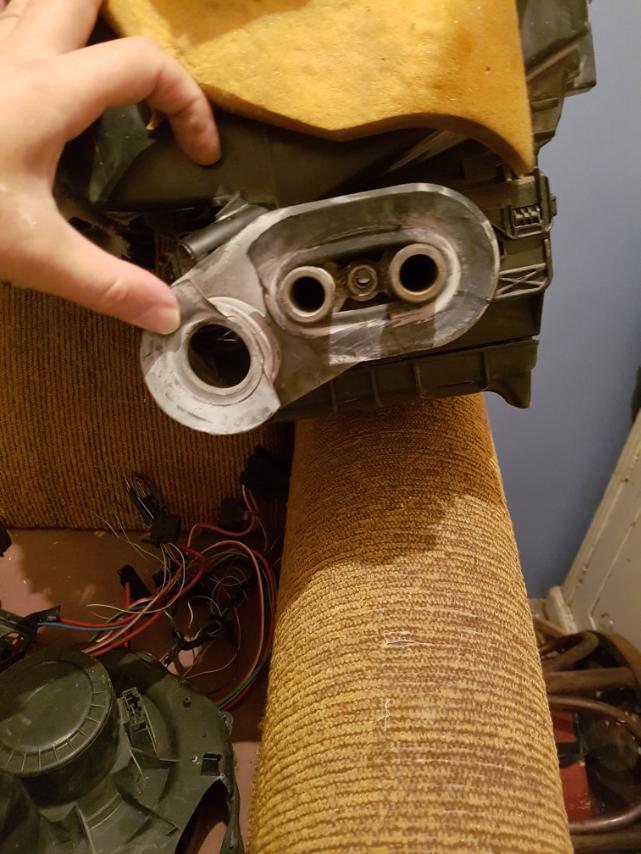

Това е частта на парното, с разделена климатична част:
Ето за тези щипки говоря:
... но съм се объркал - отзад няма щипки - на пантички е:
Така изглежда демонтирана дивотията отпред
Питай, ако мога, ще помагам, но все пак минаха няколко месеца и не помня ясно всичко.
Аз разглабях баш когато zfa излезна в отпуска и нямаше как да му досаждам по телефона
Не е нещо сложно, ще се справиш
Единствената гадост е, че вече е студено навън, ама то ако всичко е ОК - няма да е интересно!

Какво е преживяло това на твоите снимки ?
Виждал съм доста убити вентилатори на 9N , както и частично стопени, ама това е съвсем друга категория...
