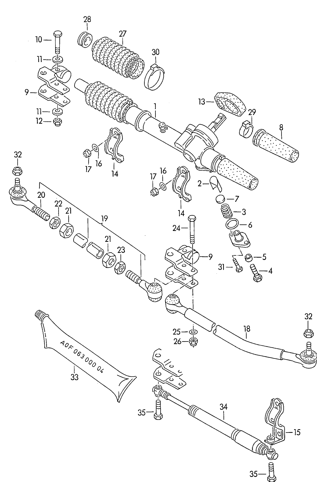

Да ти нарисувам пак картинка чичко милиционер:
И сега да попитам накрайник номер 18 в тая схема сменял ли си го? А амортисьор номер 34?

Номер 18 .....не съм го сменял и за него става на въпрос - капсулован е и не знам как да го сменя. /32 май е гайката/. А 34 - не мога да го разбера какво е - ако е амортисьора на макверсона - да сменявал съм го , но ако е нещо по рейката - нищо не съм пипал - само другия накрайник - № 20. Много хубави скици ми пращаш......аз как да влезна в този сайт ?

Номер 18 е цялата щанга, не само шарнира. А номер 34 е амортисьор за кормилната рейка т.е. гаси вибрацийте във волана.
Ето сайта с картинките:
