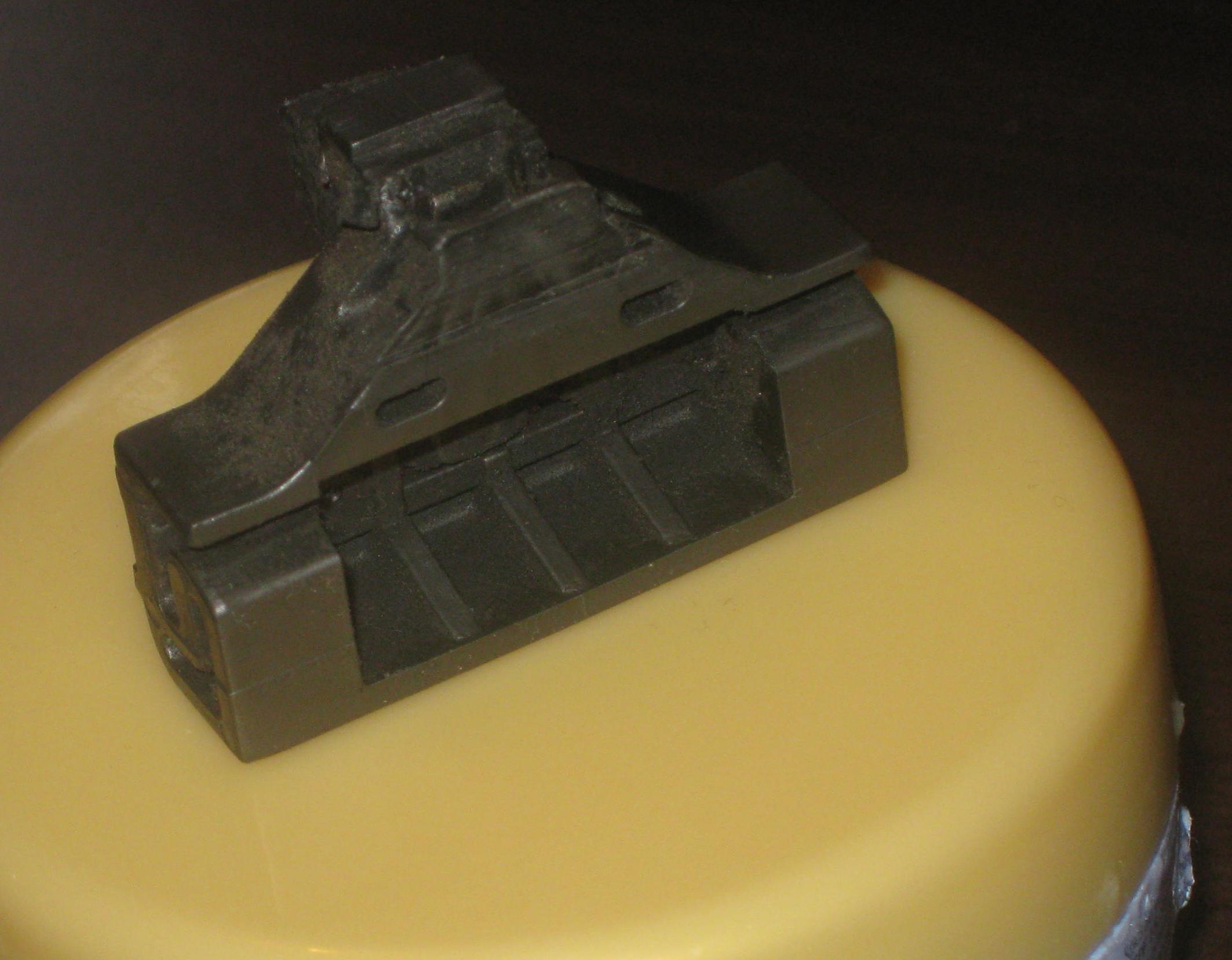

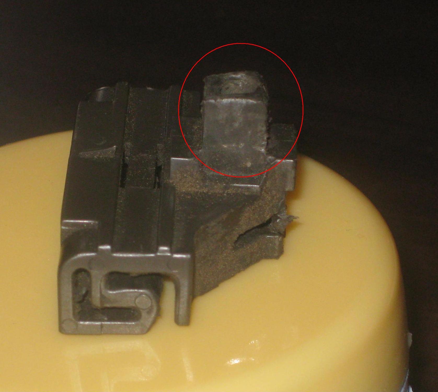

ето това е пробемната част, обикновенно се чупи задният водач. В червено кръгче е оградено мястото където е била щипката държаща стълкото. Тази конкретно е от поло 96-та година и са еднакви за всички стъкла, следващите модели са различни и имат ляв и десен.
сменят се супер лесно, аз моте си ги купих от едно супер невзрачно магазинче на ул. Раковска м/у Сливница и Козлодуи.

колега искаш да кажеш, че си си купил само повдигачите от магазинче ли? или не съм те разбрал както трябва, защото моите като се счупиха по моргите искаха да ми продадат целия механизъм (машинка, релси и повдигачи). ако има място където продават само тази част от снимките ти, заедно с металната пластина, която стои и държи стъклото свиркай :)

Да, купих си само часта която е на снимката. Продават ги в пакетче по две, струват 23 лева, нямат ляв и десен.

Счупили са ти се пластмасите на машинката.Ако жилото ти е здраво нямаш нужда,от машинка втора употреба. С нови пластмаси ще минеш само.Можеш да ги намериш при този майстор 0899287199

Ако ви се счупи само зъбчето,ваземате 1 малко пиронче нагорещявате го и правите дупка там където е червеният кръг.После слагате стъклото,пускате пирончето в дупката която сте пробили преди тоева и всичко е ок.Стида да не е спукано както на долната снимка.Аз лично съм така,много пъти съм разглабял да запоявам жилата и да ви кажа системата с пирончето е желязна...взе още са си така вече повече от 4 години.
Най-добре става като от една ламаринка се направи П-образче на което се прави дупка така че да мине винт през него и се навива в дупката на пласмасовия водач, винчето трябва да е с глава за ключе за да може да се стегне като се закачи стъклото. Така става най здраво и няма хлабина (луфт) и така като се затваря вратата на отворен прозорец не се чува онова гадно дрънчене.
