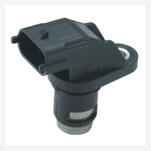

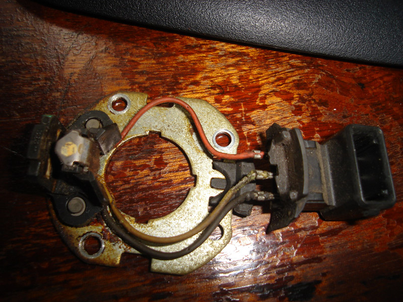

Взех делкото от АЕк,но на него делкото стои на блока и не е същото,датчика на полото ми е ето такъв:
С планка,буксата отгоре и датчика е от долу,а от онова делко датчика си е от горната стрелка и е на буксата,сложих го него и дадох на конакт и въртях делкото на ръка и се чуваше как помпата се включва и някакво реле цъка,а с моя датчик го нямаше това,зглобих го с работещия датчик от АЕК,но пак няма искра,само на конакт я има.
Звънях на един приятел в магазин и той каза,че не могат да се заменят двата вида,но не знам.
На първата снимка е,като от пасата(не е същщия даже няма нищо общо с него,но модела е горе долу такъв.)
На втората е от полото
едит: оказа се,че датчиците са ВЗАИМНОЗАМЕНЯЕМИ по магазините се продават датчик направо в буксата(катъо този който сложих аз) и стои отгоре и датчик който стои от долу(като оригиналния) но се предлага само той без планката и буксата която стои отгоре и трябва да се запоява и да се махнат старите нитове от планката и да се сложат новите,а всичко е супер миниатюрно

твоето е като на снимка 2.
1.Откачи куплунга от делкото
2.Извади централния кабел от капачката на делкото,постави на кабела една свещ(не църковна)и я допри до масата на автомобила
3.Завърти контактния ключ на позиция "контакт"
4.Закачи единия край на пробната лампа на МАСА
5.С другия край на пробната лампа докосвай средния край на буксата която си откачил от делкото (Т.1)
6.Гледай дали има искра.Ако има датчик , ако няма или бъркаш нещо или проблема е по сериозен

Направих както каза,хвърля искра с новия датчик от пасата,дори колата запали за няколко секунди,като вързах кабела от датчика направо на кебла на бубината за няколко секунди,но мисля че го правих със стария датчик и не стана,а новия стои на 180 градуса вътре в делкото и може да не става,за това утре ще върна стария и ще пробвам,ако не работи ще взема нов и това трябва да е проблема,другия вариант който остана е ECU-то,но дано не се стига до него.

Днес сложих датчика на хол от пасата,той пасва ,НО седи точно на 180 градуса вътре в делкото от оригиналния дето стои(датчика от полото има от горе букса,планка и от долу е самия(май е електромагнит),а този от пасата е отгоре на самата букса и това може да ми играе шега,както и да е,този датчик работи,след това видях какво колегата blueice е написал и го направих,но искра нямаше чува се само как някакъв клапан в инжекцията се задейства и някакви релета цъкат порай компа,но искра нямаше.Пуснах един кабел от датчика направо до бубината и колата запали за не повече от 4 секунди и после не можа да запали пак,мисля че този датчик дето е на 180 градуса няма да свърши работа,но работи а този от полото не,защото и вчера давах така,но не се опита да запали,мисля да купя датчик и вече ако не е той ще се търси ECU.
Ще съм много благодарен,ако някой ако може да каже дали има проблем,че съм сложил такъв датчик за да не купувам напразно датчик.
