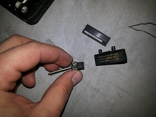

Колегата Bobidi -благодаря ти за подсещанетоприятелю,така аз мерих с мултицета при лампичката и не показа 12v...съответно вече бях видял кой кабел на къде отива и коя букса за какво е.
Днес разглобих механизъма на вратата откачих буксата и дадох на късо с един кламер в буксата(за да видя дали ще светне или няма да светне плафона в багажника,все пак търся напред по веригата къде е проблема..)така плафона светна и тогава вече разбрах че проблема е в трите пластинки в буксата на механизъма за който говорите...бяха се окислили и за жалост едната се бе счупила(но няма страшно ще ви покажа и кажа как се побългарява лесно и просто)оправих буксата-залепих я,върнах я на мястото си и всичко стана ок.Имам и прилежни снимки на абсолютно всичко с точност и улеснение на всички(ще ги кача като се прибера вкъщи че от телефона нещо не стана).

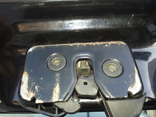

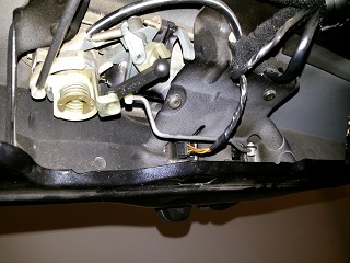

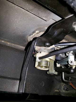

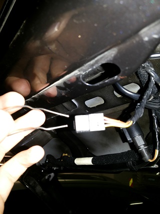

Здравейте отново.
Ето и снимките които обещах.
Това е ключалката отвътре.
След като махнете буксата я дайте на късо и вижте дали плафона свети.
Ключалката отвън с двата винта тип "еврейска звезда"
Това е другата част в ключалката където влиза буксата.
Това е лоста от вакума който заключва и бута едно малко 'пинче' което мисля че е за алармата и съответно за индикатора.
