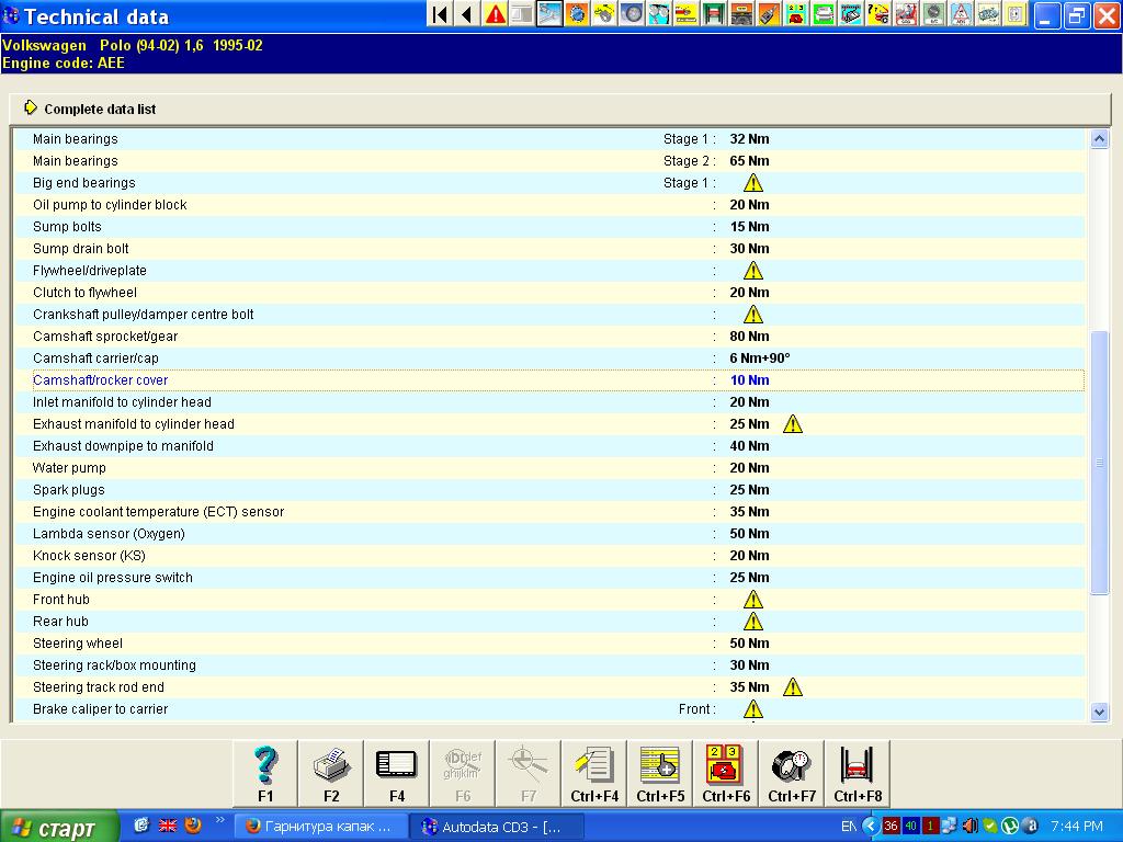

Малко вероятно е болтовете да са разхлабени и затова да сълзи, но е много вероятно ако се опиташ да ги натегнеш да се скъса някой от тях. Затова по-добре премини направо към стъпка две - нова гарнитура и силикон. И все пак, ако решиш ето ти усилието на стягане, но аз не разбрах кое точно е за болтове на капака на клапаните, дали това което съм маркирал или друго:

Благодаря, предполагам, че маркираното е точно това, което ми трябва.
