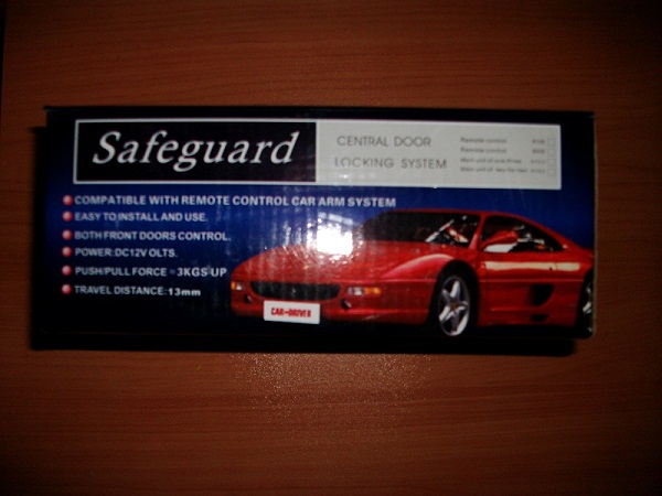

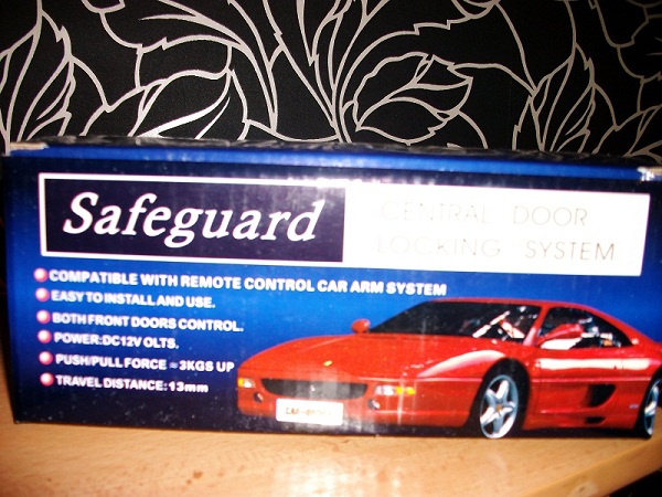

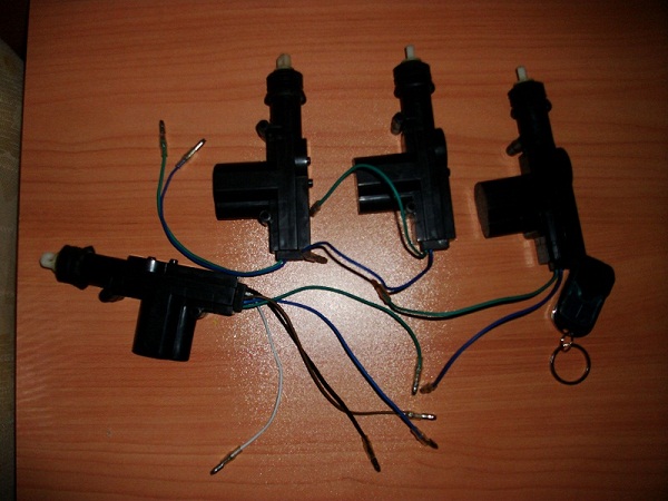

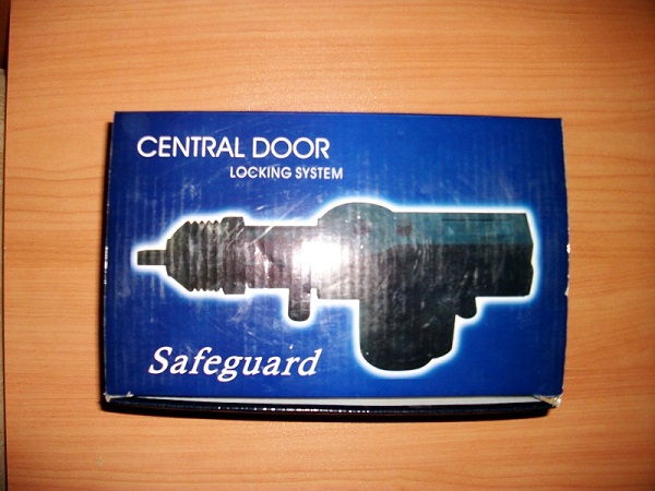

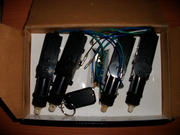

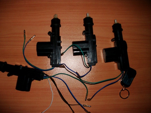

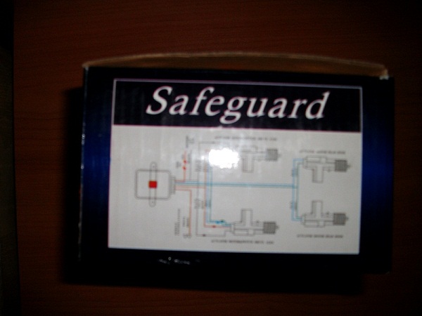

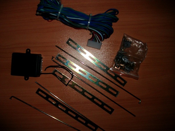

Koлеги днес взех ел. машинки за централно заключване заедно с модул за управление и 2бр. дистанционни в комплекта. Интересуваме има ли някой колега, който може да ми помогне с инсталацията на въпросната придобивка? Васко в момента няма възможността да ми обърне внимание по обективни причини. За момента изчаквам и с алармата, тъй като искам да е от него. Въпроса е за момента да инсталираме централното. Качвам и снимки на новата придобивка. Колата е VW Polo 2F.

Съжелявам, че снимките не са в хронологичен ред.

Такъв комплект централно заключване си купих и аз преди година,монтирах го на колата и съм доволен.Само че в комплекта има само една 5-проводна машинка и това ще рече че може да командваш централното с ключа само от шоф.врата.В последствие си купих втора 5-проводна машинка и сега мога да откл/закл чрез ключа и от двете предни врати :idea:
