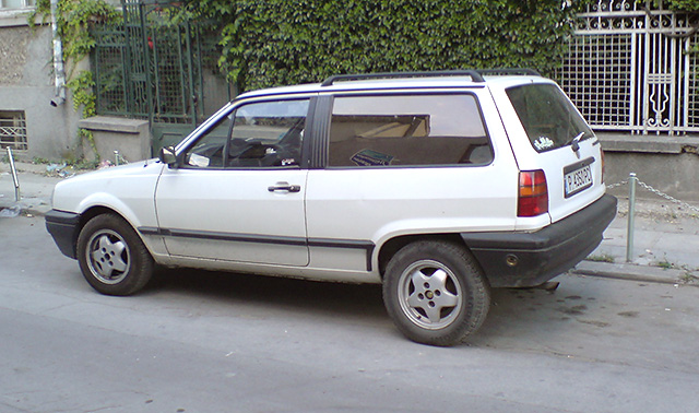

Задни пружини от ауди 80 станат ли за 2ф? Не можах да разбера на 100% ли са съвместими.

за сега знаем че на 100% пасват от голф 1 дай диаметъра на пружините от аудито

Не съм ги мерил. Искам да разбера дали стават, идеята е да се повдигне задницата. Ако някой е пробвал да сподели.

Подлагането на втулка под тарелката е ясно и има много реализации. Ньпроса ми е дали стават задни пружини от ауди 80 за поло 2ф купе и как ще се промени поведението. Разликата е във височината и твърдостта.

Тук е разисквано за пружините -> Изображение
