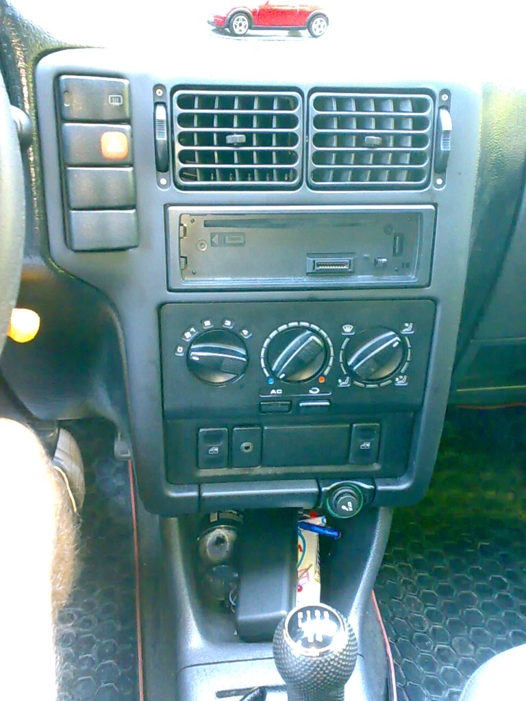

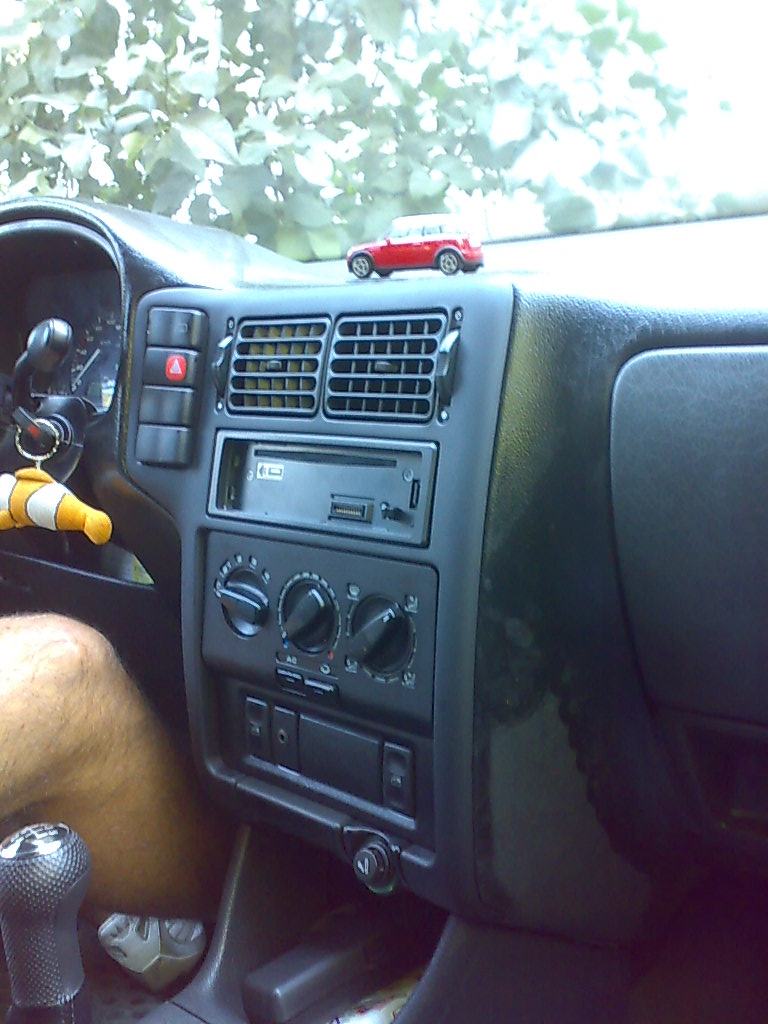

Ето как стана

Колега, за духалките знам, но за пластмасата отдолу около врътките на парното и тази около бутоните на ел. стъклата, би ли казал как се свалят?

6+ , много добре е станало!
Едно лустро отгоре да лъсне и Жми градо!

stefan_doc написа:Колега, за духалките знам, но за пластмасата отдолу около врътките на парното и тази около бутоните на ел. стъклата, би ли казал как се свалят?
Пластмасата около духалките е на чопчета като горните излизат по-трудно, а след като я свалиш лесно ще се ориентираш - остава да се развият няколко болтчета. Махаш бутоните за стъклата и откачаш буксата на запалката. Запалката ще я свалиш в последствие ;) :ahoy
