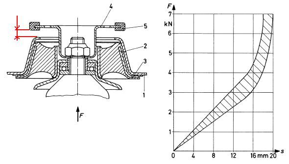

Как няма да хлопат бе момчета. Какво ще стане с червения размер, означен на картинката, когато колелото увисне във въздуха?
Ще стане "нула" - тарелката 4 ляга на горната стена на леглото. Затова е предвиден и гуменият пръстен 5, за да не се търка метал в метал.
Това "щръкване" е косвен показател за състоянието на тампона, но силно зависи от характеристиката на използвания еластомер (графиката в дясно).
Какви са тези методи, "Хлопа и айде да сменяме, т.е. да ти бръкна в джоба..." ВИНАГИ ще хлопа! Важното е колко и в движение автомобилът да се държи добре и да не издава неприлични звуци. А те най-често идват, когато:
- тампонът силно се деформира или направо разкъса и се наруши слоят 2;
- лагерчето се разбие.
