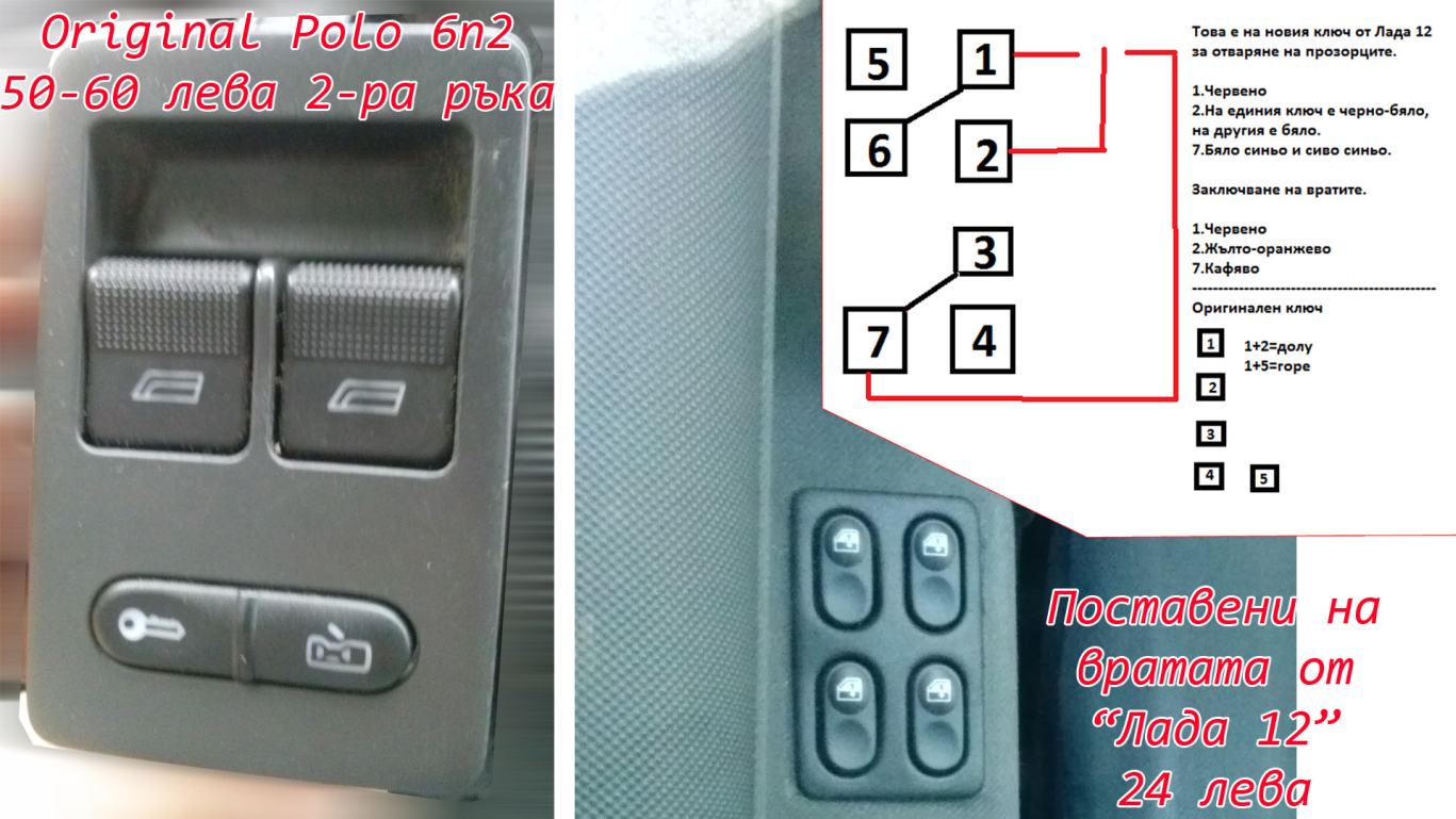

Ето и решение на проблема с копчетата на POLO 2000г. (6n2) и от мен. Понеже никъде по "авто моргите" нямаше а там където имаше бяха много скъпи, аз подмених оригиналните копчета с такива от ЛАДА 12 и ето една снимка какво се получи. Единствения недостатък е, че нямат осветление.
