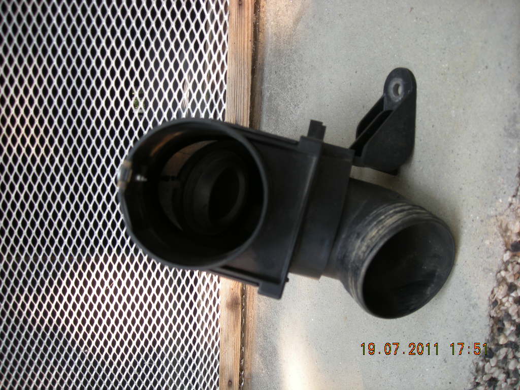

Мнениеот Pencp » Вто 19 юли 2011 17:09
Ето обещаните снимки на клапата:
-вижда се че в нормален режим клапата е отворена на "топло"

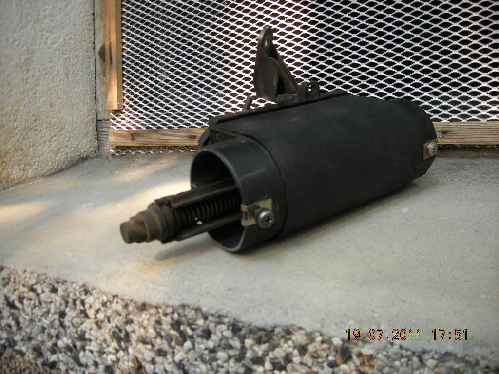

-тук се вижда термостата в края на пружината

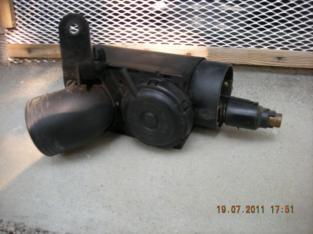

- а тук вакуумната мембрана

Хммм , оригинално си ти е! Ама ми се струва ,че това не е термостат а само държач за пружината който да е контра на работата на вакума. Със сигурност ще го разбереш като го сложиш под гореща вода.Аз така пробвах моя навремето под чешмата и за по-малко от минута клапата се затвори. Твоят "термостат" е много къс за да е термостат. По спомен от АЕХ е към 10 см дълъг.
