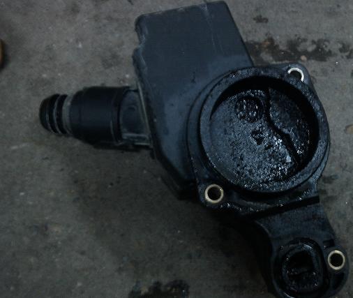

Преди малко видях от къде избива.При запушване на маркуча и подаване на газ ибива от пръчката за маслото.Само да попитам сепаратора е една пластмасова кутия която се държи на 3 болта към блока и тя се почиства заедно с маркуча?
И евентуално колко би стрували да се почисти в сервиз защото в тия студове е немислимо да го правя?

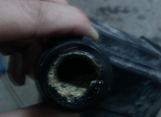

Мнениеот martom » Нед 05 фев 2012 18:53
Ето какво имаше при мен.Свалянето отнема 10мин.Ама имаше и нагар.Като го почнах с водоструйката почнаха да изпадат едни твърди парчета
