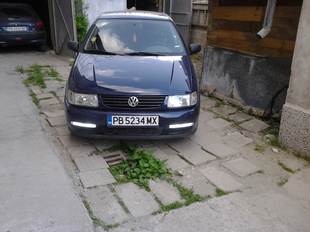

ето как станаха мойте дневни

BruDoNe написа:ето как станаха мойте дневни
Какви "неща" си ползвал...в смисъл...дай снимка на това което си сложил и колко пари :>

Мнениеот BruDoNe » Чет 26 апр 2012 11:43
http://image.made-in-china.com/2f0j00uC ... -8326-.jpg
ей такива и малко ги поорязах в краищата и ги залепих със силикон :) 30лв. :beer

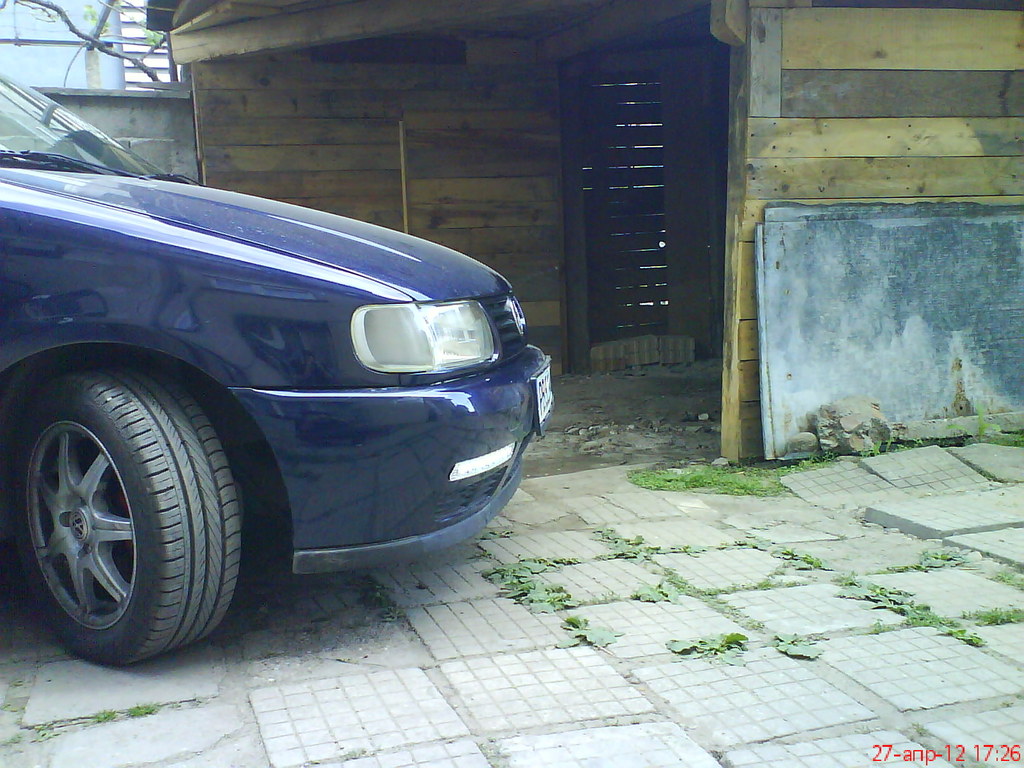

Мнениеот BruDoNe » Съб 28 апр 2012 23:20
golf avenue написа:от където и да го погледна, лично за мен вграждането на тоя ДРЛ в бронята си клони към циганията/кича. по-принцип не е лоша идея, но зада изглежда добре не трябва да излиза от равнината на бронята, а я намериш адекватен донор я не. наи-доброто решение смартДРЛ на дългите и всичко си е оригинал и изчистено
не излизат от бронята колега ето виж :)

Мнениеот dj_tuhla » Съб 28 апр 2012 23:22
Супер е станало колега, поздравления! Изобщо не е кичозно, много изчистено се е получило :applause: .

много добре е станало при теб :да: , като знаеш как да го направиш да стои адекватно

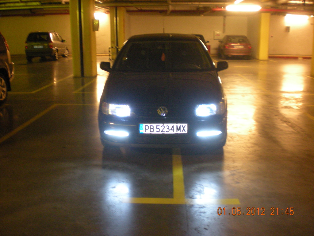

Мнениеот BruDoNe » Пет 04 май 2012 16:27
и една последна снимка като за затваряне на темата mhihi :lock:
