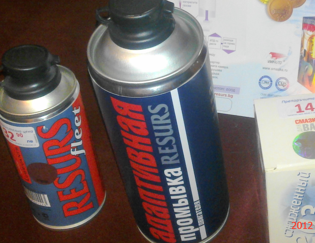

Здравей те колеги, и на мен мисе случи тея дни същото Polo 1,6 96g двигател AEE.Сменях съединител преди 5 месеца и сега зе да вие отначало докато изляза да вида от каде и спираше сега спира само когато натисна съединителя.прочетох доста теми и мисля че и ас съм за лагери но нямам познат майстор тук в София а веее сменях скоросна заради "майстор"(та си имам и резервна скоросна с шчупена 5 скорост) щесъм благодарен ако ме насочите към някой добър и съвестен благодаря предварително
- ivo Bocev
- Мнения: 118
- Регистриран на: Сря 17 мар 2010 20:54
- Местоположение: Rousse
Re: Polo 6n AEX - Шум на скорост
Колега при мен е същия проблем.Поло 1,4i 98г, APQ та стана ми ясно че е лагер защото се чува само на 3и4-та.Сега сложих една добавка руска римет сега ми се струва че шума намаля значително.Дано я закърпя за известно време.
hackers
- Мнения: 4
- Регистриран на: Сря 30 ное 2011 19:33
- Местоположение: Bulgaria
благодаря колега ,предстой ми 1000 км път и затова сложих добавка http://www.resurs.bg/ смених и маслото с добро тук http://www.yacco-bulgaria.com/ ако оцелее скоросната ще отида при този сервис препоръчан от doje (viewtopic.php?f=13&t=7096)
