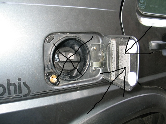

Колега май те обърках ,нямах предвид капачката която развиваш да сипеш бензин ами вратичката на тази капачка , като я отвориш там трябва да има таблица , предполагам тази вратичка,не си я сменял.
Това имам предвид.
Това имам предвид.

абе колега не съм чак тоооооолкова прос' :lol: :lol: :lol:
знам за кое точно говориш ама точно тая вратичка не ми е оригиналната не знам по какви причини ама е сменяна
благодаря ти все пак доста труд си положил за да уточниш изказването си

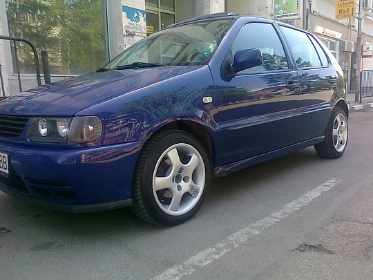

Колега аз имам Поло 1.6 АЕА и съм с 15-ки с гуми 195/45/15 не опира никъде, но преди 3 години бях с на 50 отпред добре, но отзад трябва да няма много много хора, че замирисва яко на гума и пласмаса през по-големи гърбици и по невероятните ни пътища с по-голяма скорост нали става въпрос.Между другото това са джантите (които :cry: се налага да продавам сега) но такъв е живота :)

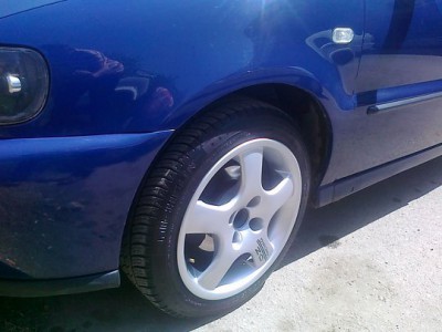

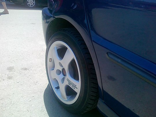

Тези дни ще монтирам 175/55/15 на джанти ЕТ 37,7J.Ще има леко "стреч",но 195/50/15 ми идват широки/според мен де!/ Ще направя едно фото,да се види резултата. :Mr Green Fun
Ето и резултата:
Според мен,колата "реве" за сваляне надолу...А и едни 10мм.фланци ще и се отразят доообре. :love.vwclub
Последна промяна от slaveiko67 на Нед 05 май 2013 12:34, променено общо 2 пъти.

На 195/50/25 7J идват една идея стреч но това на гуми с борд на балонка няма да се осети но 175/55 ако не са с борд мисля малко опасно може да дойде по скоро 185/50/15 е по удачен вариант.

BLADE8209 написа:На 195/50/25 7J идват една идея стреч но това на гуми с борд на балонка няма да се осети но 175/55 ако не са с борд мисля малко опасно може да дойде по скоро 185/50/15 е по удачен вариант.
Колега,кое ще е опасното,ако нямат борд?Че предните ми са без предпазен борд :screwy
Тази ще им е втора година на тази кола.А гуми 185/50/15,сигурно има,но поне аз не съм виждал да се продават втора употреба,а за нови,с този нестандартен размер...цената ще им е тегава! :beer
