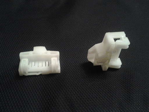

Малко развитие по проблеми четири и осем.
Утре предстои монтиране на водачите, като към това ще прибавя и снимки.
Водачи за ел.стъкло, цена: 12 лв комплект.

Монтажа на водачите се превърна в адската драма. Накрая единия от водачите се счупи, а днес магазина не работи, така че се чака понеделник, за да мина до магазина :banghead
