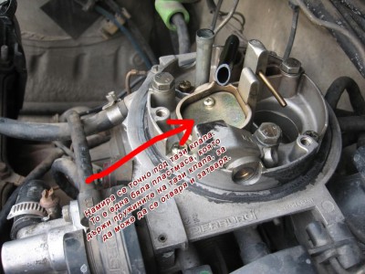

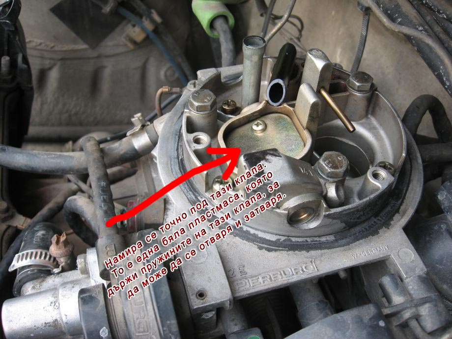

Ако имаш снимка на коша също може и да помогне да се ориентираме какво има там
Re: Спешно - Странно чукане в двигателя - Фолксваген Поло
Ако имаш снимка на коша - карбуратора ли имаш предвид?
Ето снимка на карбуратора, която бях качила тук по повод проблем, който имах тогава именно с него.
Междувременно ще видя какво пише в талона.
