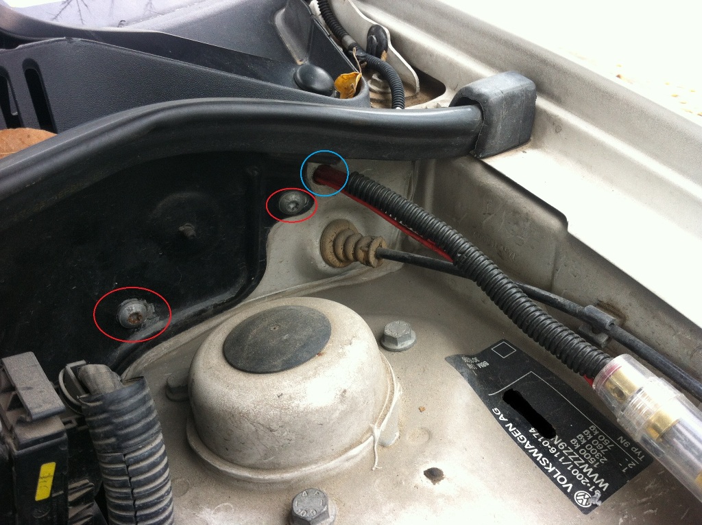

Малко се забавих със снимката, но ето я и нея.
Първо махнах черната ламарина, зад която се намира механизма и мотора на чистачките. Демонтира се като се развият всичките винтове/оградените в червено/, някъде около 10-12 броя. Ограденото със синьо е дупка която аз разпробих. След като се махне въпросната ламарина, в лявата част на пространството което се открива, трябва да има една черна/може и да е бяла, не помня/ гумена тапа. Махаш я и от там си пускаш кабелите, които трябва да излязат точно зад жабката и въздуховодите за краката. Препоръчително е за операцията да сте двама :) Това е пътя който аз открих, може да има и друг.

plamen_vv написа:Малко се забавих със снимката, но ето я и нея.
Охоо гледам усилвател има в твоето поло колега.Рита ли здраво :)

10 Cent написа:
Добре е :)
До колегата пуснал темата, кажи какво друго място намери да пуснеш кабелите :)
