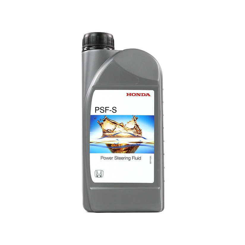

Колеги здравейте,
Аз имам POLO 6n1 AEX 1.4i 1998г. и днес видях, че хидравличната течност в казанчето е под минимумам. Понеже другата ми кола е Honda и имам останала хидравлична течност от нея дали ще стане за Полото. Хидравличната течност е като на снимката:
