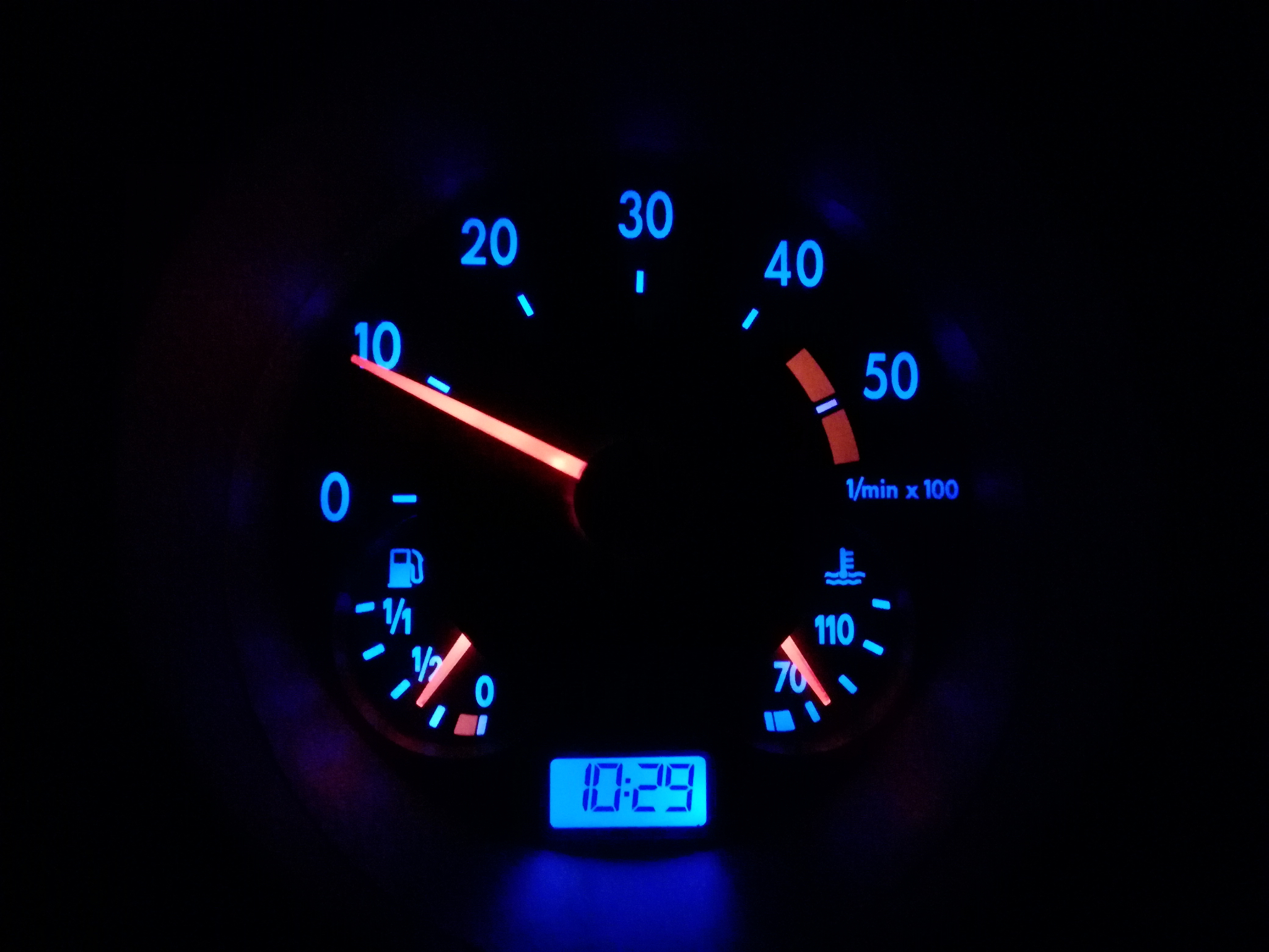

Мнениеот Snuupy » Нед 08 яну 2017 0:30
Това е след 18км градско...
