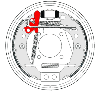

На кое казвате рибки? Те тябва да са някъде в задните барабани
samo_pechka
Мнения: 9107
Re: Polo 86c 1993 1.3 AAV - ръчната спирачка не блокира колелетата дори опъната до край
Мнениеот samo_pechka » Сря 08 фев 2017 18:20
Червеното клинче с форма на рибка.
