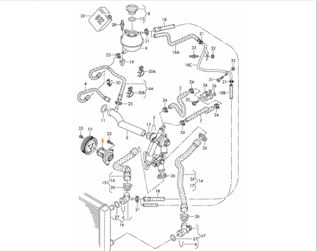

Здравейте,колеги!Искам да се допитам до вас,понеже си мисля че може да съм объркал горният и долният маркуч на радиатора,след като сменях термостатното тяло.Съвсем случайно попаднах на една тема за циркулацията на охладителната течност,а след това гледах и няколко клипчета и се оказва че,горният маркуч трябва да е свързан със термостата,а при мен е обратното.Така като гледам дължината на маркучите не позволява да се объркат,но знам ли...В момента маркучите са свързани така:Горният маркуч е свързан със термостатното тяло,точно до датчика за температурата на антифриза,а долният маркуч е свързан към термостата.Правилно ли са свързани,ако има някой със същото поло,ако може да погледне и да каже.И възможно ли е ако са разменени тези маркучи да се охлажда двигателят,когато се спускам по баир на скорост.Не съм наясно,затова питам.При запалване на студен мотор и загряване на мотора до 50 градуса,горният маркуч е топъл,а не би трябвало да е така.Другото което е,когато сменях термостата с оригинален,ми направи впечатление че си ляга на мястото точно и не би трябвало да пропуска антифриз(да е леко отворен,и да не затваря плътно).

Комплект термостат и фланец ли са сменени оригинални?
Досега съм ползвал над 5 бр. оригинални термостата и с нито един не съм имал проблеми.
vampir_99 написа:Здравейте,колеги!Искам да се допитам до вас,понеже си мисля че може да съм объркал горният и долният маркуч на радиатора,след като сменях термостатното тяло.Съвсем случайно попаднах на една тема за циркулацията на охладителната течност,а след това гледах и няколко клипчета и се оказва че,горният маркуч трябва да е свързан със термостата,а при мен е обратното.Така като гледам дължината на маркучите не позволява да се объркат,но знам ли...В момента маркучите са свързани така:Горният маркуч е свързан със термостатното тяло,точно до датчика за температурата на антифриза,а долният маркуч е свързан към термостата.Правилно ли са свързани,ако има някой със същото поло,ако може да погледне и да каже.
Това е схемата на охладителната система на Polo 9N 1,2 - 3-cylinder+AZQ,AWY,BMD,BME.

Здравейте, колеги! В момента съм с оригинален термостат, закупен от Евро 07.Фланецът(капачката която затваря термостатът) не е оригинален.Ще пробвам за последно да сменя термостата, поръчах си BEHR, който е с капачка и с уплътнение комплект, ако и тогава не се оправи, ще я карам така и толкова.Ще ви дам линк на клипче, което направих вчера вечерта при външна температура на въздуха около 5 градуса и се спусках по не много стръмен наклон, на 5-та предавка със пуснато парно на максимум и резултата е... Ще видите сами. Ето го линкът: https://youtu.be/AwUlCuNpzCI
Ако се спусна по същия наклон, само че със пуснато парно на 2-ра степен е малко по-добре, но пак се охлажда двигателят до около 70-75 градуса. Иначе по схемата на охладителната система, която сте пратили, маркучите ми са свързани правилно. Системата ми винаги е обезвъздушена перфектно, не знам какво повече да направя...Просто като дойде зима нещата още повече ще се влошат....
