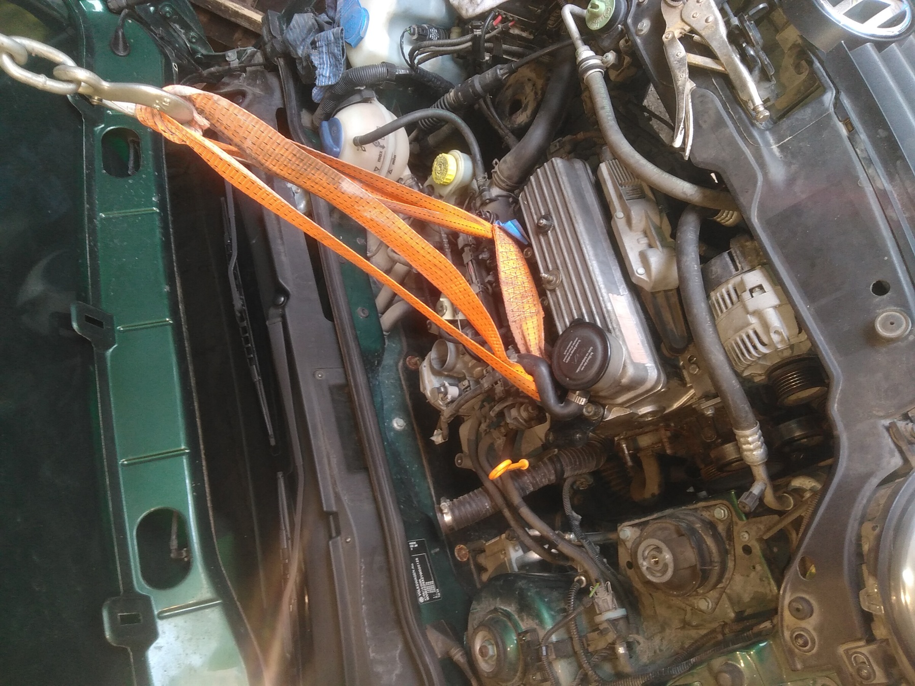

И така,след като се "оправих" с оборотите реших да му сменя водната помпа ,пистовия ремък и обтяжната ролка.Оказа се доста сложно-водната помпа не може да излезе-опира в рога(май трябва да вадя двигателя?) на всичко отгоре се оказа ,че има и 2 паразитни ролки,а в магазина по каталог не излизат.Някой знае ли дали наистина трябва да се вади двигателя?

Здравей, колега покарах вече близо 200км но оборотите играят доста, аз изживях цялия филм със водната помпа за жалост мотора трябва да се разкачи за жалост…

И така,днес приключих с така наречения ремонт,оказа се,че паразитната ролка която ми дадоха изобщо не е същата така,че си останах със двете стари,които в интерес на истината са с доста големи лагери и в добро състояние.Двигателя не го извадих а го откачих и от левия тампон и от тампона на скоростната кутия,и така успях да извадя помпата.По въпроса за ролките-евентуално трябва да се сменят лагерите друг вариант няма.Колега твоя проблем сигурно е нещо дребно,но трябва колегите разбиращи от бензинови двигатели(аз доста години карам дизел и не съм много на ясно) да дадат съвет,ама те май не са много активни.

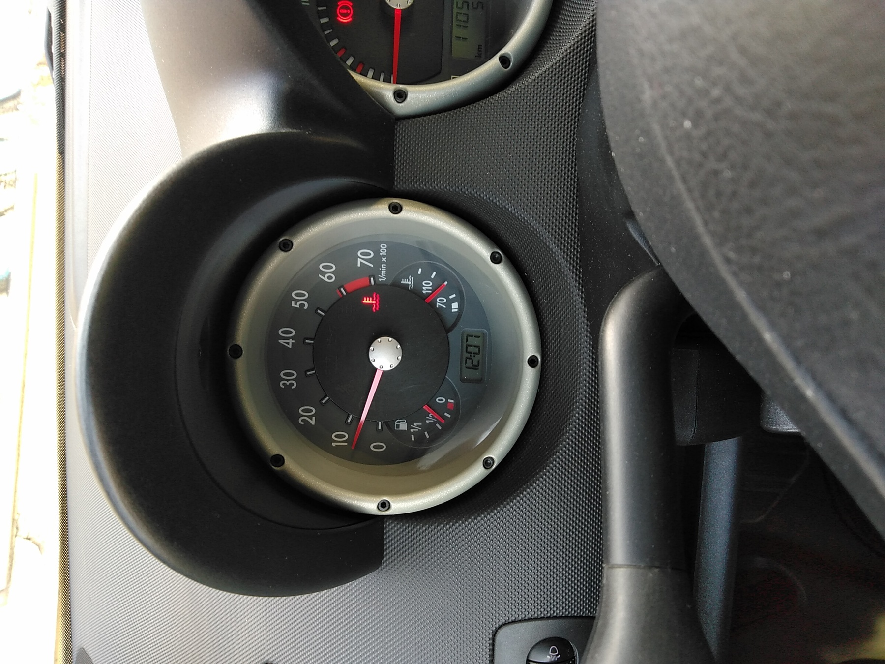

И така,най-накрая намерих време и смених ламбда сондата.На първо четене ми се струва,че върви малко,по-добре.Преди след 3000 об. спираше да набира,което правеше изпреварванията малък кошмар :scare3 .Сега успях да го "изрежа" на1-ва и 2-ра до 6000 об. там е прекъсвача :icon_lol .Сега остана да следя разхода на бензин,защото както писах по-горе ми се стори малко висок.
