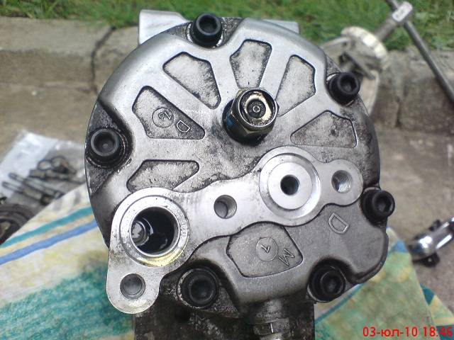

Ето тук http://audibg.com/forum/index.php?showtopic=82617 е клапана колеги . И аз го имам и ми правеше проблеми.Изпускаше ми фреона при 14-15 бара . След смяната му всичко си дойде на мястото.

Значи,защитите са сумарно 3 на брой при тази кола :
1. пресостат за налягането на фреона - напира се в датчика за налягане на фреона и при налягане над 31 бара,гаси системата като спира тока към съединителя на компресора,той спира да се върти и съответно вече няма налягане,като спадне налягането,тръгва отново и пак същото. Често се случва да не сработи.
2. вътрешен клапан в компресора - според дебелите книги при около 32-35 бара,трябва да байпасира високото и ниското налягане на 100% и да педпази системата от пръсване или компресора от счупване...не съм доживял да видя да си е свършил работата.
3. авариен клапан,който изпуска фреон в атмосферата - сработва между 35 и 40 бара,като това е крайния вариант,понеже не е особено екологичен,както се сещате. Точно това е клапана,който е отзад на компресора.Повечето компресори,които VW монтират,го имат. Обикновено обаче компресора става на салаа доста преди да сработи някоя от горе изброените защити,понеже с времето се получават луфтове по буталната група и като го натовари налягането и нещо се откъсва,от там ефекта е тотална салата на бутала,клапани и т.н. и често завършва и с дупка в корпуса.

На моя клапан, който изпускаше беше написано 3,6 MPa-приблизително 36 ат.Иначе ,като гледахме системата с манометрите ,клапана започна да изпуска на 18 атм. и на 14 пак изпускаше. Добре, че климатика си го правих сам,че иначе докато открият теча в някой сервиз кой знае колко пари щях да нарина......
