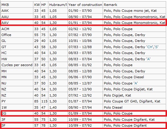

Малко инфо за двигателите във фолксваген поло
Код киловати Коне Обем произвеждан общо наименование
AAV 40 54 1,30 01/91 - 07/94 Polo, Polo Coupe Monomotronic, Kat
Office 55 75 1,30 07/82 - 07/90 Polo, Polo Coupe, Derby[/color]
GT 43 58 1,30 07/83 - 12/88 Polo, Polo Coupe, Derby 'CH','S'
HC 40 54 1,30 08/83 - 07/85 Polo, Polo Coupe, Derby
HW 37 50 1,30 08/83 - 07/84 Polo, Polo Coupe, Derby 'A'
PY 85 115 1,30 01/87 - 07/94 Polo Coupe GT G40, Digifant, Kat
2G 40 54 1,30 01/89 - 07/94 Polo, Polo Coupe[/color]
3F 55 75 1,30 10/89 - 07/94 Polo, Polo Coupe Digifant, Kat
3F 57 78 1,30 10/89 - 07/92 Polo, Polo Coupe Digifant
Ще се търси AAV или 2G или 3F, май ще да е моно AAV 54 коня
