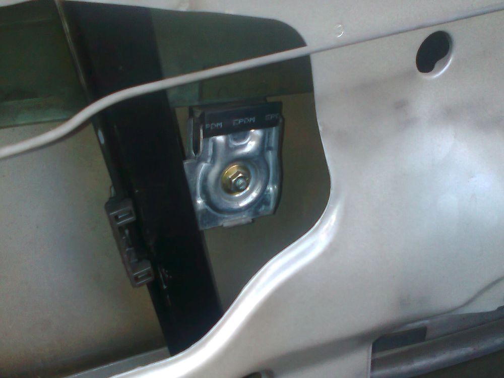

    Здравейте
    Имам Polo 6N2, 2 врати, наскоро смених водачите на шофьорското стъкло, намерих втора употреба, смени ги един приятел. Проблемът е там, че стъклото влиза в единия повдигач, но не иска да влезе в другия стъклоповдигач. Мога ли по някакъв начин да ги наместя, т.е. мога ли да движа повдигача по проволката? Ако наместя стъклото в двата повдигача, то тогава не иска да се движи правилно по улеите на самата врата.
    Прилагам снимка за повече яснота
    grishitu
    Мнения: 1106
    Регистриран на: Пет 16 мар 2007 12:28
    Re: Polo 6n - ел. стъкла, смяна на водачите
    Мнениеот grishitu » Пет 24 авг 2012 16:09
    Вече не си спомням как се сменяха, но ако са сложени както трябва не би трябвало да има проблем. Разбира се ако няма някакъв друг проблем.
