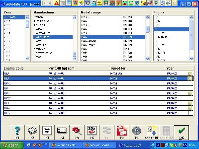

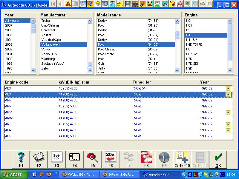

Мнениеот Каспър » Пон 27 апр 2009 22:59
1.4 8 клапана мотори на Поло 6Н в Autodata излизат точно 8кода, но по разпространените са:
1.4 60к.с. AEX монтира се от 95 до 2002г.
1.4 60к.с. APQ монтира се от 98 до 2002г.
И двата мотора са пълна инжекция и ще трябва да забравиш за обикновена газова. И двата имат проблеми с дроселите (за втория не съм много сигурен) и оборотите на празен ход.
Другите кодове са:
