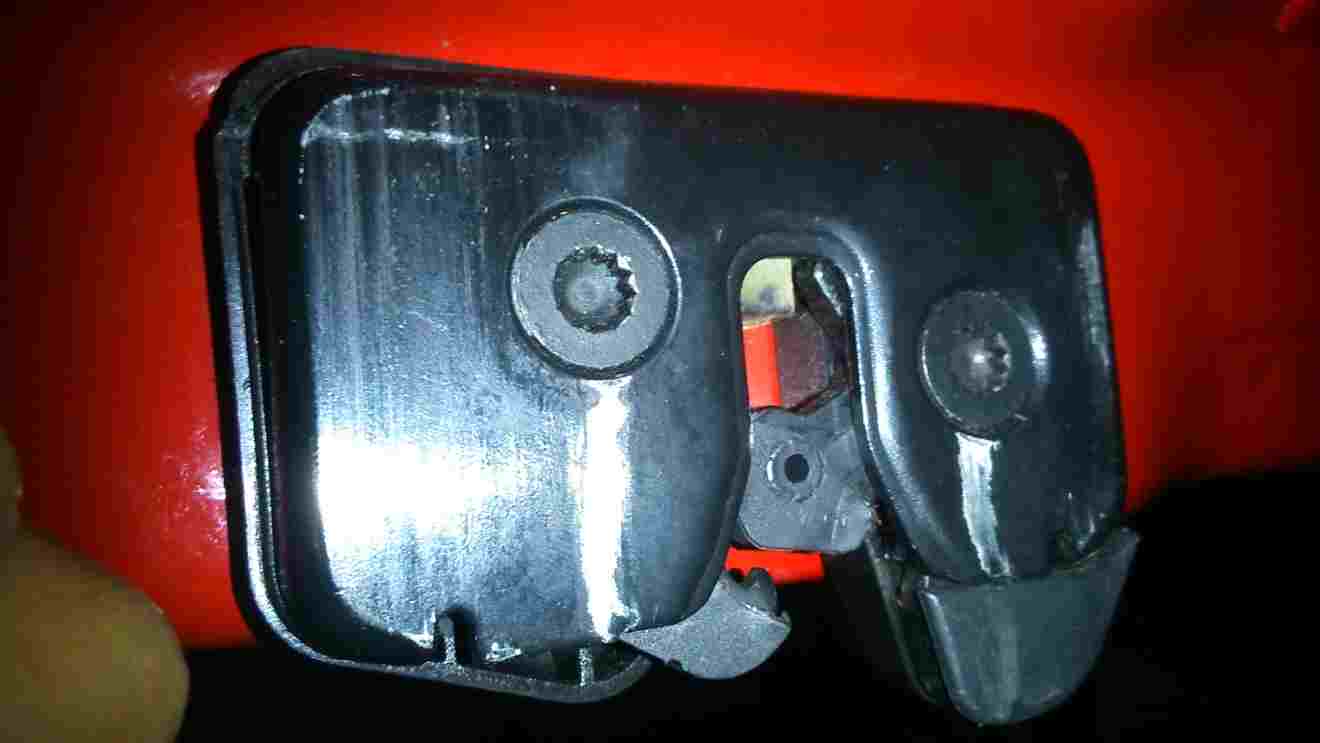

Ето и снимки от мен :
Внимавайте с разглобяването, че бравата е на две части едната пластмасова, другата метална, ако има някой от Пловдив мога да му кажа от къде и за колко, може да поръча или само ключето или ако реши цялата брава.
ето я бравата за нашите половери

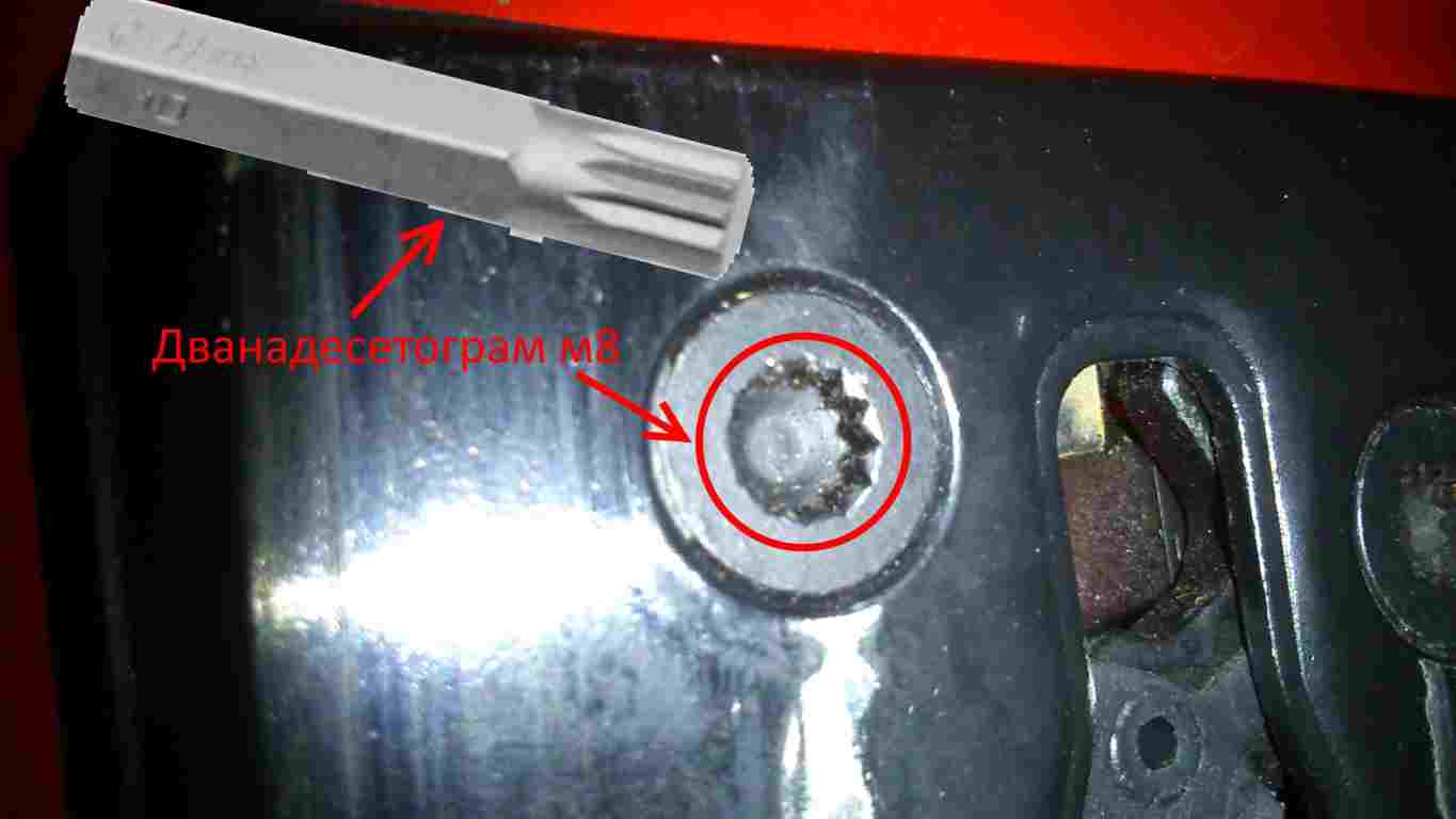

Това е дванадесетограма с който се отвиват двата болта М8 е размера на инструмента намира се навсякъде, а го има и като накрайник за отверка/винтоверт

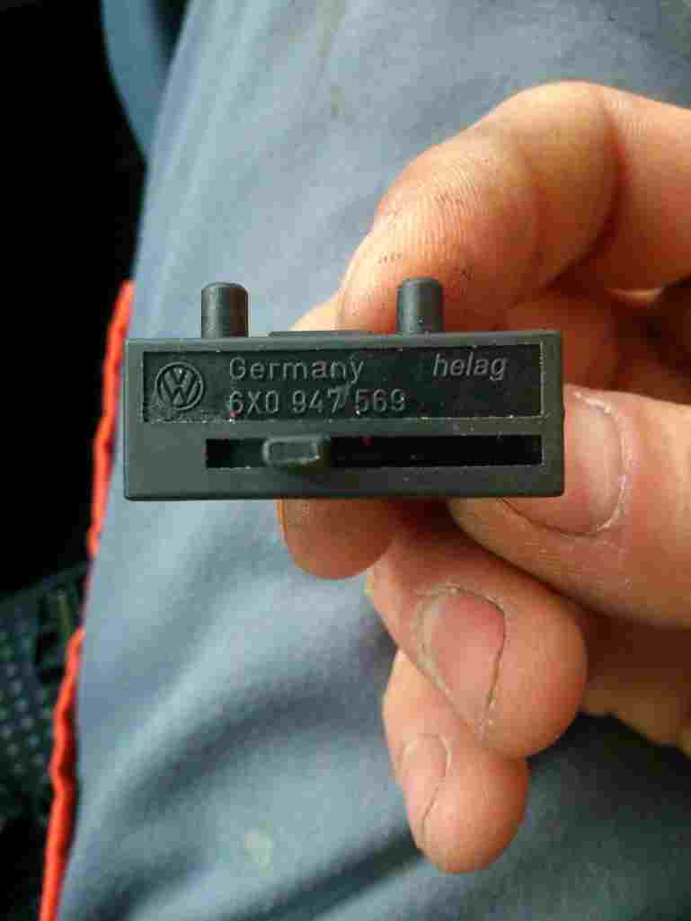

Това е гадното ключе, което е супер елементарно, но струва 38~40 лева, зависи от къде ще го купите и го има само оригинално, бравата в комплект с ключето върви към 60 лв.

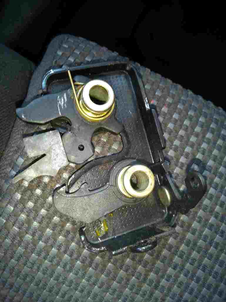

Другата част на бравата

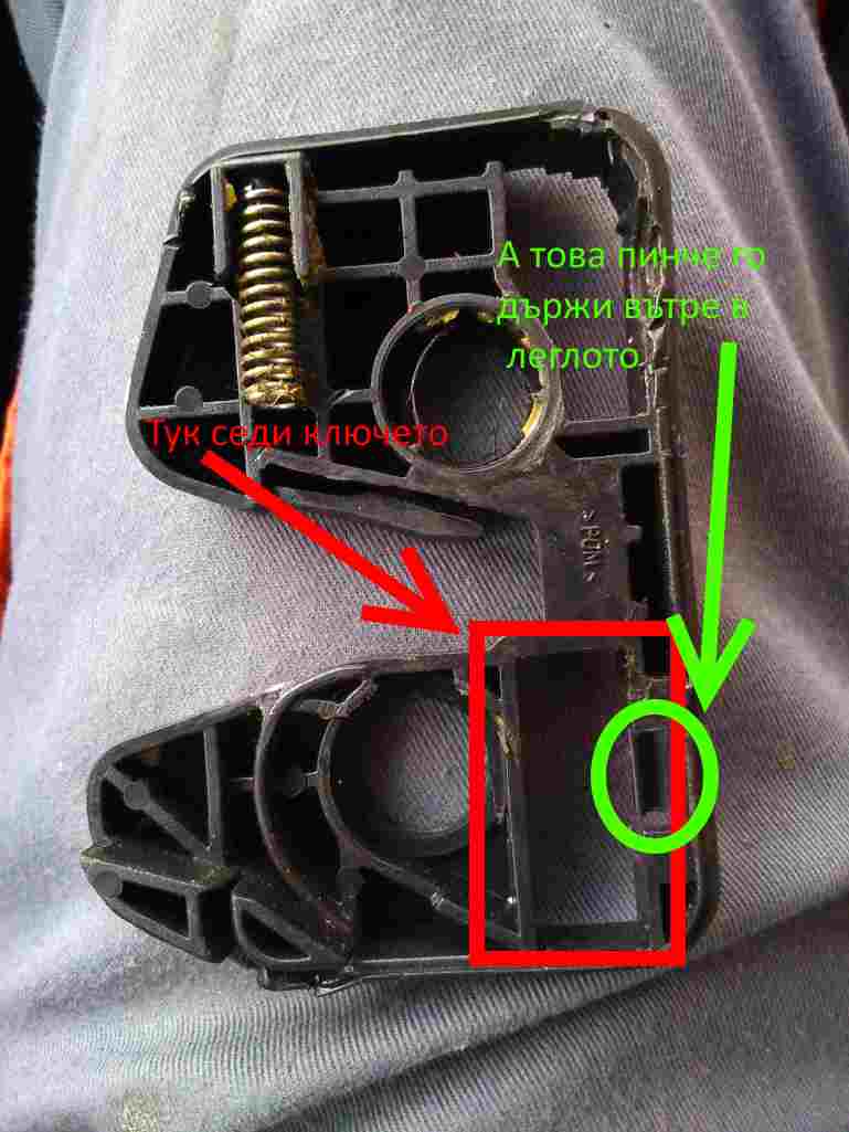

ето я и бравата от вътре ключето седи в правоъгълния отвор
