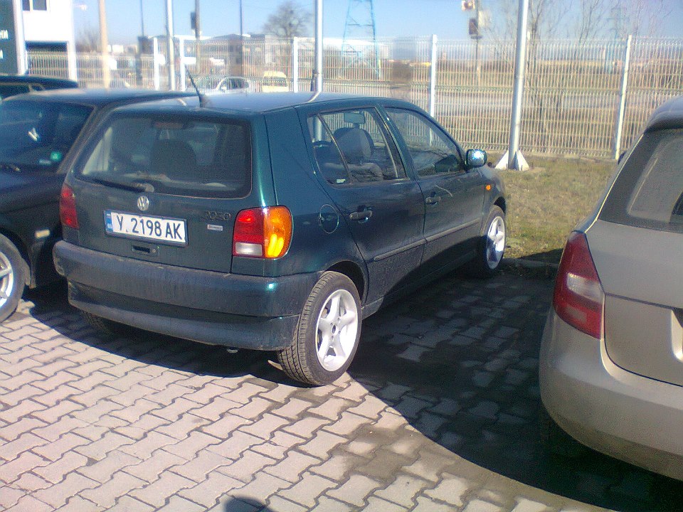

freestyler911
Мнения: 2609
Регистриран на: Съб 29 мар 2008 14:20
Автомобил: VW polo
Двигател: AEX 1996
Re: Гуми 195*50*15 за VW POLO 6N 97г
Мнениеот freestyler911 » Нед 19 яну 2014 18:27
Аз съм на 195/50/15 ЕТ35 , като цяло нищо никъде не опира, само в крайно ляво и крайно дясно като завия имам една точка където опира, но не е фатално. Задните са закачали само при 4 човека и багаж при рязко минаване през легнал полицай.
Ето я колата
