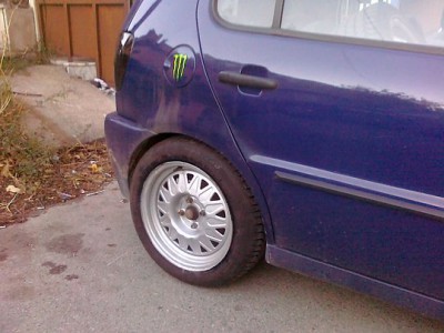

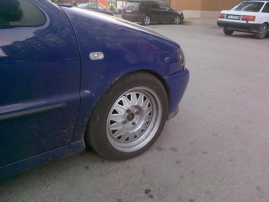

slaveiko67 написа:Тези дни ще монтирам 175/55/15 на джанти ЕТ 37,7J.Ще има леко "стреч",но 195/50/15 ми идват широки/според мен де!/ Ще направя едно фото,да се види резултата. :Mr Green Fun
Ето и резултата:
Според мен,колата "реве" за сваляне надолу...А и едни 10мм.фланци ще и се отразят доообре. :love.vwclub
Слагай едни 185/ на 65 или 55 примерно /на 15 и ти заспиват идеално .Няма да са разпънати и ще стои по добре в завоите :c020

Имах и 185/55/15,но според мен не са за тази кола.А пък 185/60/15 си е направо грозно за Полото.
Снимки със 185/55/15 и койловери...ама не е за ежедневка с тях. :Mr Green Fun
