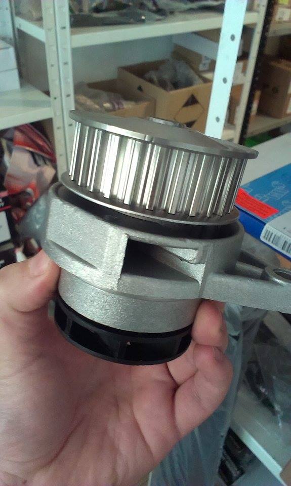

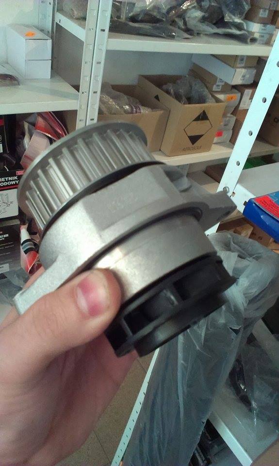

Re: VW polo 1.6 AEE странен шум в двигателя!
Колега точно с едно люто менте на ДОЛЦ щях да имам голям проблем!!!!!!!
Пиша ти за да огледаш помпата!
Ментето се познава по това, че има пръстен с точкови заварки и материала прилича на помпа Ментели(Метели)!
Оригинала няма такъв пръстен въобще. Ментето много прилича на оригиналната помпа на фолксваген.
Надявам се, че при теб всичко ще е наред, защото след 100 км ми падна този О - пръстен на точковите заварки и без малко да ми среже ремъка и да стане двигателя на дроб.
Преди да падне ми чукаше и реших, че са повдигачи и смених маслото напразно.
freelancer написа:Колега точно с едно люто менте на ДОЛЦ щях да имам голям проблем!!!!!!!
Къде точно са тези точкови заварки? По моята не видях да има такива никъде. Имам само тези снимки.
