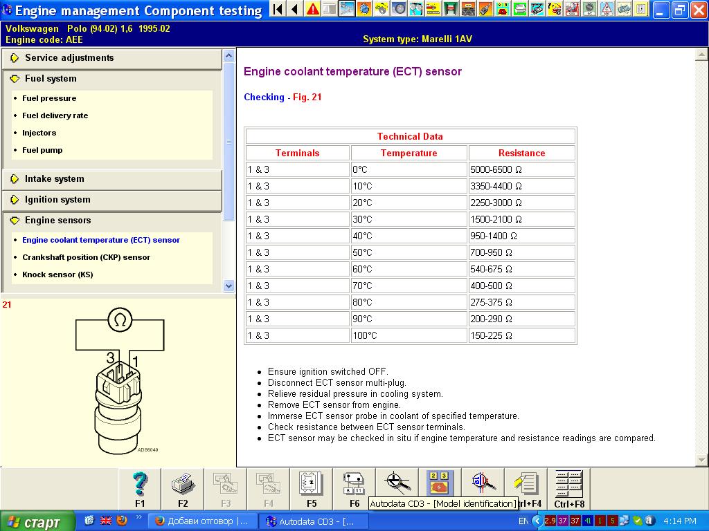

Показанията на датчика се мерят на първи и трети пин с мултицет на съпротивление като на таблото се погледне каква е температурата на антифриза, а най-правилно е да се замери със сонда в казанчето.

Благодаря за схемата и за съвета Каспър!
Имам дигитален мултиметър с термо двойка и мерих температурата директно от казанчето
току що приключих с измерванията.
от 10 до 70 градуса съпротивленията са в норми. Всичко е ОК!
