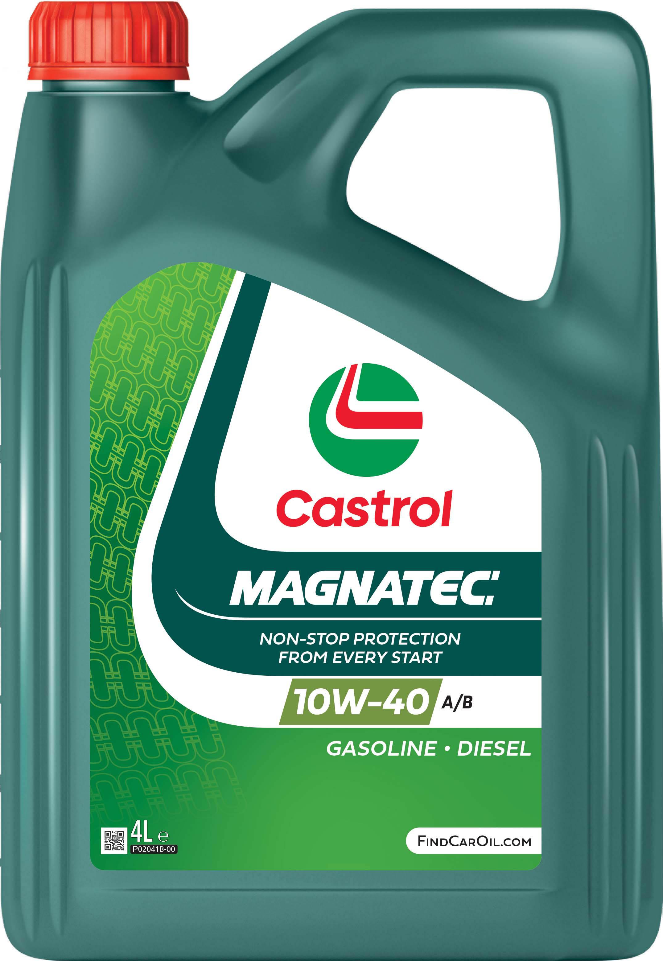

Ами и аз четох, че 501 е старата на 502, но да попитам, че хич ама хич ме няма из тия масла.
Да, наскоро сложих (преди 500 мили) 10W40 Castrol Magnatec с този лейбъл
, но сега на промоция е тази разфасовка
Забелязвам, че едното е пълна синтетика, а другото е полу-синтетика.. странно.
За времето имам го щом е за хубавото на колцата
и най-вече за 18 паунда... все едно в България да ти струва смяната на масло 18 лева

Щом чатка все още, пробвай с добавката за повдигачи, ако искаш и после смяна на повдигачи. Аз бих пробвал, и без това така или иначе ще отваряш двигателя.
Преди това беше Castrol Edge 5W40 и беше същата работа, по добро от него няма, така, че не виждам много алтернативи.
