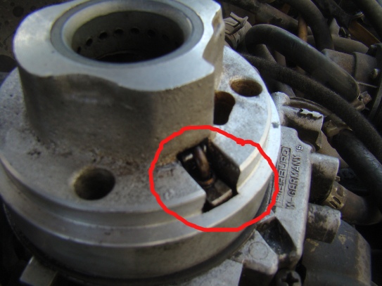

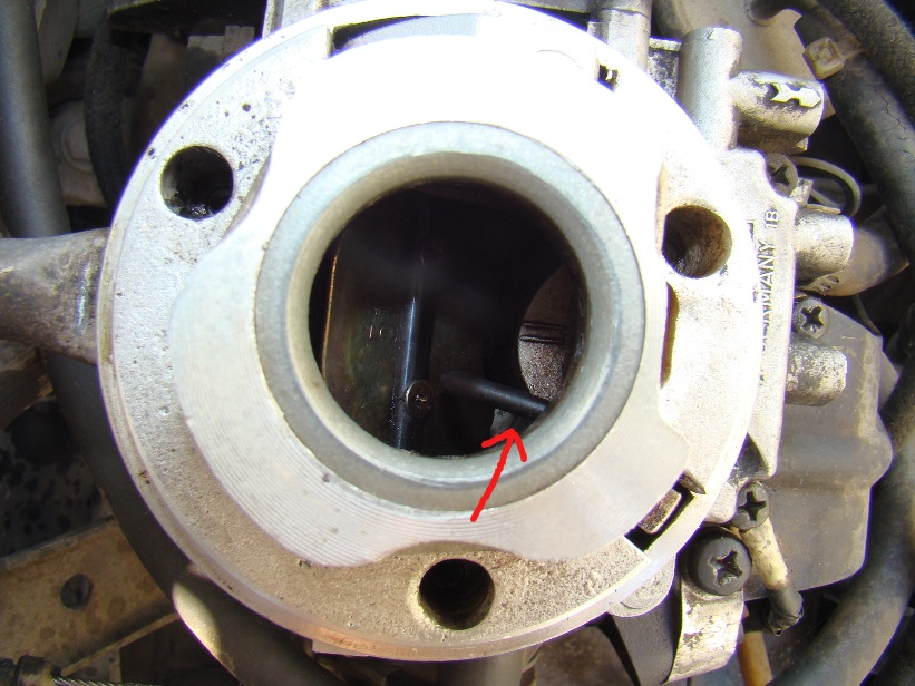

Здравейте,
Днес реших да взема и аз да почистя таз клапа на ролото. Виждал съм я преди в какво окаяно състояние е и без това оборотите ми при палене се дигат рязко и дълго време не могат да влязат в нормата, та реших, че това ще да е. Хубаво де, ама като свалих въздушния филтър и пластмасите гледам и не вярвам на ушите си. Тая моя дроселна клапа малко по различна от всички тук дето съм изгледал. И все пак си почистих каквото можах, но ми стана любопитно та ще питам какво е това:
в кръгчето е тръбичка която влиза вътре в цилиндричното пространство при клапата
ето и гледката от вътре (съжалявам за не много добрата картина)
Заради тази тръбичка не можах да почистя клапата от другата страна.
Отделно че не ми е ясно как самата клапa се върти като туй чудо и пречи, но може би и аз нещо не разбирам.
Ще съм благодарен ако някой ми предостави малко теория.
