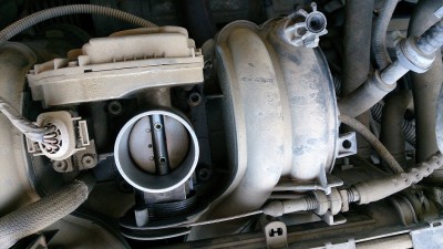

Почистване на дроселна клапа !
- freelancer
- Мнения: 1492
- Регистриран на: Сря 21 ное 2012 21:22
- Автомобил: VW Polo 1.4 MPI
- Двигател: AKK 2000
- Местоположение: Казанлък
Re: Почистване на дроселна клапа !
Колега, намери си друг дросел или стъпково за проба(не знам как е при теб), не си давай парите за мними диагностики!

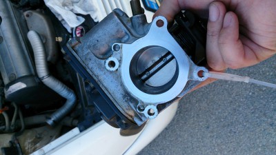

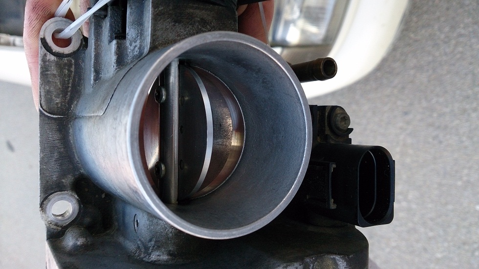

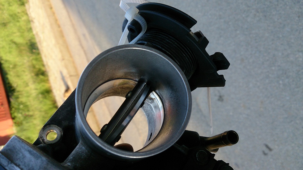

Днес и аз махнах дросела за да го почистя изцяло от 2те страни, успях да го лъсна доста добре със спрей за карбуратори, доста беше затлачен. Най-хубавата част от всичко е че колата си става за каране
Не се прецака нищо, което е добре. При първото палене ми запали на високи обороти около 1400, но веднага след това се нормализира. Оставих колата да работи 15ина минути без да и давам газ. Причината да го почистя беше че ми държеше нестабилни обороти, особено при включен климатик - при спиране на кръстовище особено падаха под 700 и колата се форсираше за да не угасне (но не гаснеше). Ще изчакам няколко дни за да и дам време да видя дали има подобрение. То хубаво чистим дросели, но като погледнах какво е под дросела - вътре в колектора лошо ми стана - страхотни мазни отлагания, които няма как да се изчистят.
едит: вързах частта която се свързва с педала за газта със свинска опашка - така дросела е в отворено положение - и много по-лесно се чисти, иначе усилието е доста по-голямо да го придържаш, може да е полезно на някой, който иска да прави процедурата, затова и направих снимки. А трудните места ги чистих с тампончета за уши - свършиха много добра работа
Не се прецака нищо, което е добре. При първото палене ми запали на високи обороти около 1400, но веднага след това се нормализира. Оставих колата да работи 15ина минути без да и давам газ. Причината да го почистя беше че ми държеше нестабилни обороти, особено при включен климатик - при спиране на кръстовище особено падаха под 700 и колата се форсираше за да не угасне (но не гаснеше). Ще изчакам няколко дни за да и дам време да видя дали има подобрение. То хубаво чистим дросели, но като погледнах какво е под дросела - вътре в колектора лошо ми стана - страхотни мазни отлагания, които няма как да се изчистят.едит: вързах частта която се свързва с педала за газта със свинска опашка - така дросела е в отворено положение - и много по-лесно се чисти, иначе усилието е доста по-голямо да го придържаш, може да е полезно на някой, който иска да прави процедурата, затова и направих снимки. А трудните места ги чистих с тампончета за уши - свършиха много добра работа

Много съм доволен от интервенцията, вече няколко дни си карам колата и си е друго... Преди почистването постоянно ми даваше грешка 00533, сега вече 100 и нещо км. няма никакъв проблем и грешки, и оборотите са абсолютно стабилни и не иска да гасне/форсира при спиране. Искам да направя същата интервенция и на колата на жена ми - Сеат ибиза 2003 1.4 16v, само че тя е с електронна газ и нямам идея как се действа със самото отваряне и затваряне на клапата - а точно по ръбовете се събира най-много нагар.
