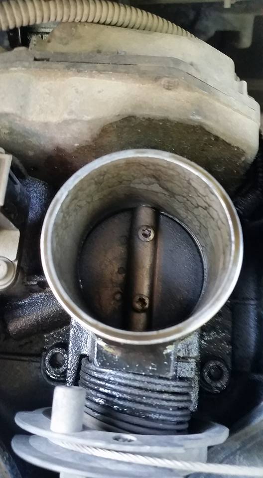

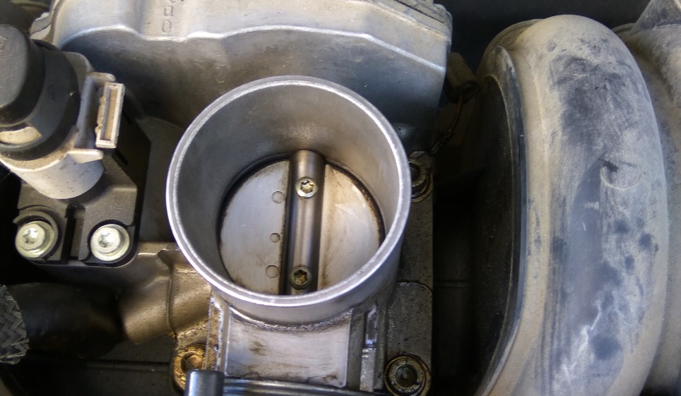

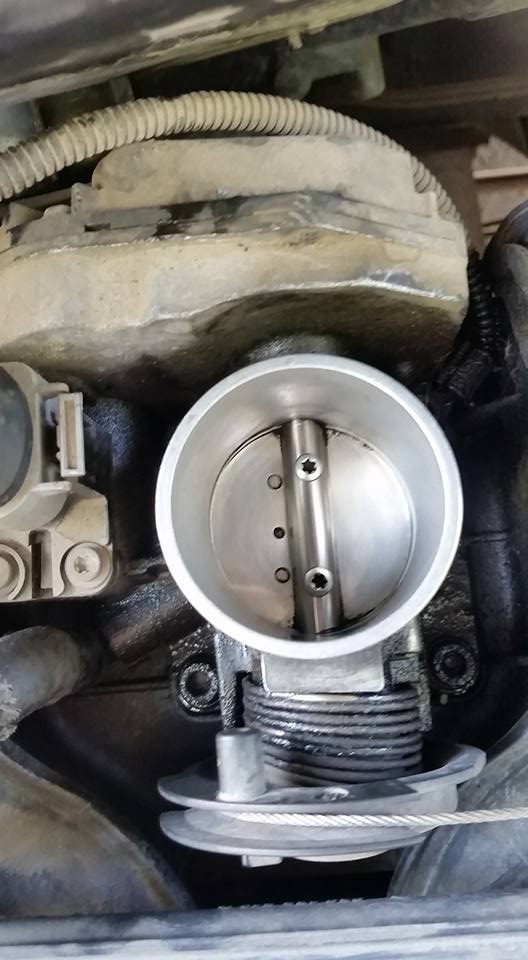

Жив и здрав да е колегата който е започнал темата с пояснението. И при мен се наблюдаваше същия проблем със по-ниски обороти при изключване на предавка, даже загасна 2-3 пъти колата.
Като отворих да погледна клапата си беше обилно почернена отвсякъде.
След почистване и сваляне на акумулатор има коренна разлика в оборотите, все едно карам друга кола....
Преди ->
След->

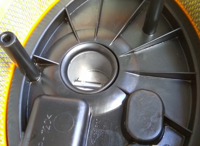

Здравейте, отново :)
Днес по родното място е приятно и слънчево и реших да се правя на домашен майстор
Въоръжих се с един обезмаслител Медикс от магазина за 2.30 + парцал и започнах да търкам до :
Имаше много... как да кажа, като масло или мазни остатъци в кутията с въздушния филтър. След почистване излежда много добре. Ще сменя филтър + ново почистване на клапата като сменям масло, т.е след още 3-4-5к км :)
След почистането не забелязах промяна в оборотите, но ще ходя да покарам да видя как е.
Поздрави за темата и още веднъж благодаря!

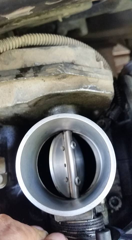

Колеги почистих дросела,но клапата пак седи леко притворена.Като натисна с пръст с доста усилия се затваря,но като пусна пак се отваря леко.Това е на другата ми кола-Smart Fortwo и няма жило.Това нормално ли е?Преди почистването придърпваше много,сега по-малко ,но пак придърпва при настъпване.
- Каспър
- Мнения: 2236
- Регистриран на: Съб 03 ное 2007 0:11
- Автомобил: Insignia A Sports Tourer 2014 4x4
- Двигател: A20NHT Turbo 250 HP
Re: Почистване на дроселна клапа !
На празен ход е отворена около 6-8 градуса за да осигури необходимото количество въздух за работа на празен ход..
