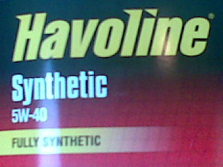

Колеги,маслото:HAVOLINE-5W-40,удачен.избор.ли.е.за.ПАСАТ,2004,1.9ТДИ,131к.с...?Благодаря...
