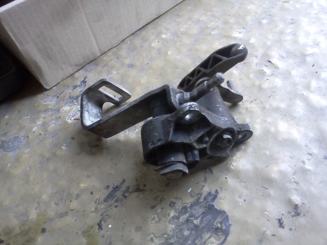

Здравейте колеги.
И аз имам едно питане.
Polo 6n1, 1.4i APQ Мотор има проблем със скоростите и той е... Какъв е оригиналния захват на механизма за избиране на скоростите към кутията
Ето това е той:
По Моргите не мога да го намеря а в сервизите и в Автотрейд не знаят за какво им говоря и нямат подобно нещо ....
Ако някой има или може да каже от къде мога да купя ще почерпя :)
Благодаря предварително.
