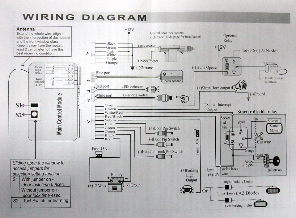

Можеш да си я вържеш по твоя начин, колега. Не е необходимо да връзваш релето и да режеш кабелите към бубината (алармата ще си работи правилно и без това). Само така като гледам схемата мисля, че е необходимо да вържеш и Ignition +(12V), демек ACC-то. Това служи за няколко неща, като например да подава сигнал към алармата като дадеш на контакт, за да не се заключи отново колата след време (ако алармата има такава функция). Е успех и да се похвалиш какво си направил :beer :да:

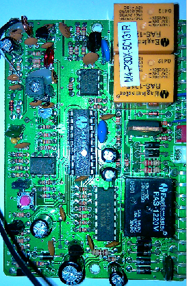

Здравейте. Имам проблем с аларма "MARK auto security". Беше паднал акумолатора и след зарядка
алармата изгуби вразка с дистанционното. Нямам документи за алармата. С нея купих колата преди
5-6 години. Ходих в няколко фирми, но никой не познава тази аларма. Не я намирам и в интернет.
Може ли някой да подскаже как да обуча дистанционите отново. Прилогам снимки на алармата

Мнениеот Каспър » Вто 14 фев 2012 9:57
http://www.markalarm.bg/index.php?optio ... 8&Itemid=5
Има упътване за различните модели и контакти на двата сервиза в София.

Обучението става със сервизния бутон, ако го нямаш закачен, дръпни си схемата от линка на колегата по-горе, и можеш просто да окъсиш двата пина с отверката. На снимката която си пуснал, това червеното си мисля че е извода за бутона, а бялото до него за диода или обратното, във всеки случай с 2 пина е, а те са 2 само с 2 пина, като едното е за диода.
Процедурата по обучението мисля е нещо като - окъсяваш( натискаш сервизния бутон) даваш на контакт, пускаш бутона и натискаш копче от дистанционното, нещо подобно е, най-добре да си изтеглиш от линка по-горе ръководството, дори и да не е точно на 100% същата аларма, на някоя приличаща на тази, принципа 100% съм сигурен че е еднакъв .. :012:
